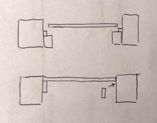

Leisten (lt Skizze oben) an die Balken. Um die Platten locker einzulegen, brauchst Du oben etwas Platz, damit die Platte diagonal durchpasst.
Oder - höher möglich - Leiste auf einer Seite montieren, Platte anhalten, zweite Leiste anbringen, schrauben oder nageln. (Skizze unten).
Ganz oben: erst die Platte, dann die beiden Leisten.
Sperrholz verformt sich gern, auf jeden Fall wenn es einseitig gestrichen wird. Anderer Vorschlag: Dünn-MDF 3-5mm das gibt es auch gleich fertig weiss beschichtet. Das kennst Du vielleicht von Möbel/Rückwänden. Dann gibt es noch HDF.
Aber eigentlich ein Fall für Rigips …
