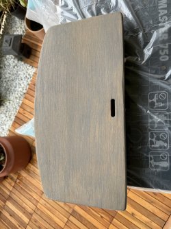

So sieht die Oberfläche nach dem zweiten Anstrich aus (angetrocknet aber noch nicht durchgetrocknet). IMG_1959.jpeg
