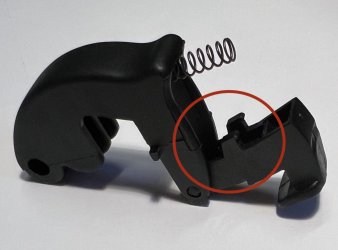

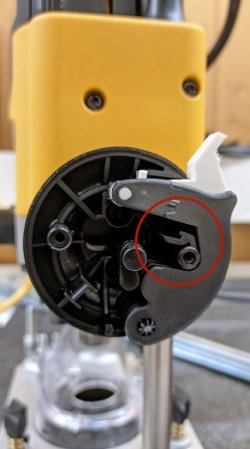

ich bin auch auf der Suche nach einer neuen Oberfräße, liebäugle mit der DW622.
Allerdings ist mir die fehlende Arretierung ein Dorn im Auge, weshalb ich mich noch nicht zum Kauf durchringen konnte.
Nachdem ich hier auf den Post von taraquedo gestoßen bin habe ich mich auf der Suche nach dem alten Schalter gemacht und auch einen gefunden.
Nur bin ich mir unsicher ob es auch wirklich die alte Version ist, ich hab zwar die alte Ersatzteilnummer bestellt, aber geliefert wurde die neue.
Kann mir jemand anhand der Bilder sagen ob es sich um die alte version mit Arretierung handelt oder ob es schon die neue ist?
Ich habe die Hoffnung, dass die Haken am "Knopf" die Arretierung ist, welche dann beim nach vorne drücken in den Haken im Griff einrastet (Beides rot umkreist)
Wenn es der richtige Schalter ist, dann würde ich mal die Fräse bestellen und mal versuchen einzubauen:emoji_joy::emoji_sweat_smile:, vielleicht habe ich noch eine Quelle bei der man sich noch den ein oder anderen Schalter besorgen kann :emoji_slight_smile:
Danke für eure Hilfe
Gruß Martin

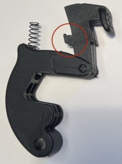

das Thema mit dem Schalter hat mich auch abgeschreckt und bin auf der Suche danach auf dieses Forum gestoßen. Habe Sie jetzt trotzdem einmal bestellt um mir das anzuschauen. Vorallem der Post von Taraquedo gab mir Hoffnung da mit Hilfe 3D Druck was anzupassen.
Nach der Ankunft habe ich nun vorsichtig den Schalter aufgeschraubt. Meiner Ansicht nach ist der Schalter von die Martymcfly die alte Version. Siehe Foto von mir. Hier fehlt der Widerhaken den dein Schalter hat eindeutig. Die Arretierung bzw. der feste Gehäuseteil wie auf Einbau.jpg von taraquedo sieht genauso aus bei meiner neuen DW622.
Ich würde Sie an deiner Stelle einfach mal bestellen und das Teil einbauen. Ich habe großes Interesse am Bezug dieses Schalters, gerne darfst du mir deinen Lieferant mitteilen :emoji_wink:

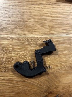

Hallo, ich habe letztes Jahr eine DeWalt 622 gekauft und habe auch nach einer Lösung des Problems mit der Schalterarrtierung gesucht. Habe den Schalter zelegt und mir eine Lösung überlegt. Dafür habe ich mir bei Sauer Originalteile bestellt, weil ich die Teile meiner Maschien nicht ändern wollte ohne Erstatz zu haben um die Garantie nicht zu gefährden. Bei Sauer wurde mir gesagt, dass es den alten Schalter mit Arretierung nicht mehr gibt, wie in andern Beiträgen bereits erwähnt.
Nun, ich habe mir die Teile bestellt, darunter auch den Drücker. Als sie da waren, wollte ich meinen Plan umsetzen. Allerdings habe ich dann gesehen, dass das Drückerteil das Arretierungsfeature noch dran hatte und so einwandfrei in meine Maschien passte.
Die Arretierung funktioniert so wie an den alten Maschinen, ich musste weiter nichts machen.
Die Aktion lief im November 2023. Da ich den Drücker doppelt bestellt habe, habe ich nun einen übrig und kann ihn bei Interesse zur Verfüung stellen. Aber wie gesagt es sollte auch funktionieren ihn bei Sauer zu bestellen.
