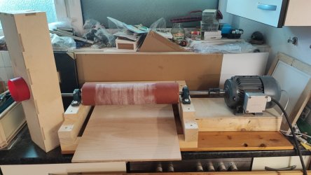

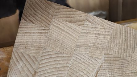

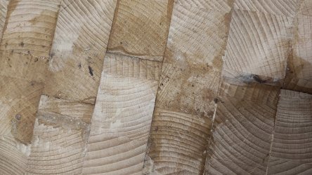

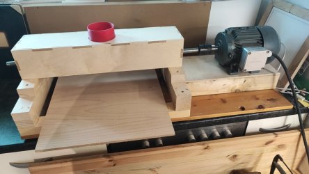

Ich habe mir selber einen Schleifer gebaut, waren ungefähr 140€ (90€ waren schon der Motor). Ist halt kein Profigerät und ich würde auch nicht darauf vertrauen, dass es 100% gerade ist, aber für Schneidebretter, Bilderrahmen etc. reicht es locker. Ich habe auch noch mal ein Beispiel hochgeladen eines Buchenbretts, was total wild aussah und danach schon echt ganz okay.
IMG_20240519_152054.jpg IMG_20240519_152122.jpg IMG_20240519_154644.jpg IMG_20240519_154649.jpg
