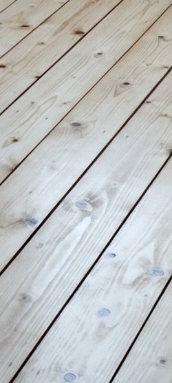

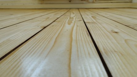

ich bin gerade dabei einen alten Dielenboden zu renovieren und bin ein wenig am verzweifeln.
Vermutlich handelt es sich um Fichtenholz welches ich auf 120mm glatt geschliffen habe. Die erste Schicht des Hartwachsöl habe ich dünn mit einer Rolle aufgetragen. Vielleicht sogar etwas zu dünn. Nach 24 Std. haben sich wie erwartet die Holzfasern aufgestellt und der Boden war sehr rauh. Nach einem Zwischenschliff mit einem sehr feinen Schleifschwamm hat sich aber alles wieder glatt angefühlt.
Heute Mittag habe ich dann ein zweites Mal geölt. Dieses Mal etwas dicker weil ich das Gefühl hatte beim ersten Mal war es zu wenig. Eigentlich dachte ich, ich bin nun damit fertig, aber der Boden wird stellenweise schon wieder extrem Rauh und sieht überhaupt nicht gleichmäßig aus.
Nun bin ich mit den Nerven am Ende. Kann ich da noch was retten? Nochmal zwischenschleifen und ein drittes mal ölen?
Nochmal mit einer Maschine ran und alles wieder runter ist leider keine Option. Das halten meine Nerven nicht aus :emoji_frowning2:
Hier das vorläufige Ergebnisse. Sieht teilweise noch leicht speckig aus da noch nicht ganz trocken.

120mm? Ich nehme an, Du hast auf Körnung P120 geschliffen?
Der Zwischenschliff sollte nicht zu intensiv sein. Mit scharfem Schleifmittel gerade so drüberhuschen, dass das Holz glatt ist. Ich würde das jetzt einfach ein zweites Mal machen und dann noch mal sehr dünn ölen. Denn erstens wüsste ich jetzt keine Alternative außer alles komplett herunterzuschleifen und zweitens denke ich, dass so eine alte Fichte auch sehr ungleichmäßig das Öl aufnimmt und es daher schon zu den von Dir beschriebenen Effekten kommen kann.
Die gute Nachricht: Duhast nix falsch gemacht, nix verdorben und Osmo ist ein gutes Produkt!

Ach was. Alles gut. Ich stehe auch manchmal aufm Schlauch... Meinst du 320er Schleifschwamm wird reichen? Dann wünsche ich dir erstmal eine gute Nacht.
4.502
Einerseits wird dieses Nadelholz an den Ästen viel weniger das HWÖ aufsaugen als auf den anderen Flächen, andererseits werden die Stellen um die Äste immer am rausten bleiben. Von daher wundert es mich erstmal weniger. Bei so einem alten Boden finde ich das auch nicht so schlimm.
Aber ein drittes mal drüber huschen wird nicht schaden.
Kann sein, dass der die Fasern nur flach gedrückt hat, ohne sie zu entfernen. Ein etwas gröberes Schleifvlies könnte besser funktionieren. Aber mit Hand wird das schnell einer sehr mühsame Arbeit.

Aber ja. 120er Körnung. Keine Ahnung wie ich auf mm gekommen bin. Bin schon total durcheinander ;D
Für den Zwischenschliff habe ich einen sehr feinen Schleifschwamm verwendet um quasi nur die Fasern "weg zu rasieren".
Ist es eigentlich normal das der Boden jetzt nach 8 Stunden noch leicht klebt? Ich war beim zweiten Anstrich etwas großzügiger und habe die befürchtung etwas zu viel genommen zu haben.
9.705
einerseits empfiehlt es sich mit Osmo möglichst dünn zu arbeiten, andererseits sind acht Stunden noch zu früh um das Gewehr ins Getreide zu werfen. Das darf schon 24 Stunden aushärten und ist wohl erst nach sechs Wochen so ganz durchgehärtet. Also nur ruhig Blut und morgen noch mal checken. Wenn nicht, dann übermorgen! Das wird schon!

Bei mir ist es jetzt nach knapp 24 Stunden auch immer noch klebrig und glänzt. Lässt sich so mit den Fingernägeln abkratzen. Zumindest an den sehr glatt geschliffenen Stellen. An anderen Stellen ist es rauh. Vielleicht habe ich den Boden auch schlecht vorgeschliffen.
An einer Stelle bin ich zur Probe mit feinem Schleifpapier nocheinmal rüber gegangen. Da ist es nun etwas besser.
Ich überlege nun ob ich einfach noch einen Tag länger warte oder komplett noch einmal drüber Schleife. Hätte ich doch einfach lackiert...

Du musst ohnehin warten, bis du schleifen kannst. Wenn du jetzt auf der klebrigen Fläche schleifst, wird es übel. Hab etwas Geduld. Dann, wie gesagt, kannst du noch einmal einen kurzen Zwischenschliff machen und dann dünn ölen. Wirst sehen, das wird gut.

Puh, okay dann warte ich wohl besser noch etwas. Ich hätte gestern besser nicht so viele Horrorberichte über Osmo Hartwachsöl lesen sollen. Da wird teilweise berichtet das klebrige Stellen noch Jahre später nicht verschwinden.
So rein aus Interesse: Was meinst du denn mit es wird übel wenn man jetzt schon schleifen würde?
