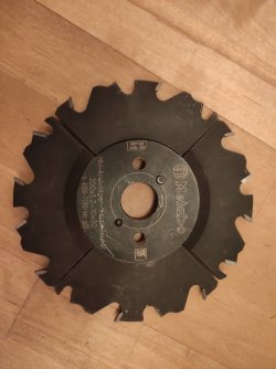

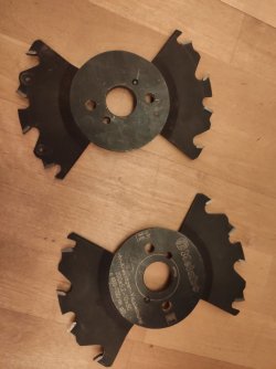

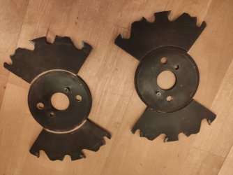

Bei meinem (für die TK1685, sollte aber auf beide Sägen passen) sind die Aufnahmedorne in den zwei Teilen des Verstellnuters befestigt. Eine extra Scheibe gibt es nicht (oder sie fehlt auch, was ich aber nicht denke, da er sogar in der OVP kam und sonst alles dabei war, auch der Reduzierring). Auf dem Angehängten Fotos sind alle Teile des Nuters selbst zu sehen, die bei mir dabei waren.

Mitglied 79745
Hallo Annis, danke für die Fotos!
Die Aufnahmedorne für die zwei Teile des Verstellnuters sind bei mir auch integriert, aber es müsste bei mir ein Flansch mit den zwei zusätzlichen Aufnahmedornen für die zwei größeren Löcher dazugehören. Zumindest wenn ich die Bedienungsanleitung richtig interpretiere.
Aber bei deiner Version von Leitz (aber auch der von Metabo ist von Leitz) sind diese zwei Bohrungen nicht vorhanden.
Da würde ich mich freuen wenn einer derjenigen die den Nuter in Verwendung haben Licht in mein Dunkel bringen könnte!
LG Robert

Da gibt es keinen zusätzlichen Flansch.
Schau dir die BA an, bei dir fehlt nichts.

Mitglied 79745
Hallo Thomas!
Danke für deine Hilfe! Jetzt habe ich mir die Bedienungsanleitung keine Ahnung wie oft angesehen und habe mir selber geistig einen Streich dabei gespielt! Durch die zwei zusätzlichen Löcher habe ich mir anscheinend einsuggeriert, dass da zusätzliche Aufnahmedornen sein müssen und dadurch angenommen dass es da einen zusätzlichen Flansch geben muss.
Obwohl die Anleitung da eigentlich eindeutig ist, habe ich das falsch interpretiert.
Wenn einen das Gehirn in eine Richtung lenkt, auf der man auf dem Holzweg ist....
LG Robert
