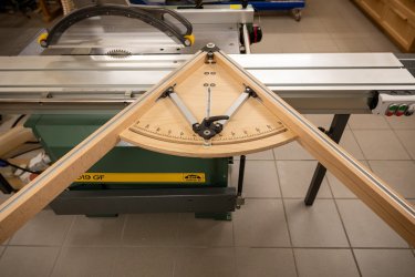

Hallo zusammen.
Ich hatte mal wieder wirre Ideen und habe mich gleich ans Werk gemacht. Wenn ich was am Rechner plane, dann überlege ich mir schon im Vorfeld wie ich das in der Werkstatt mit meinen Mitteln umsetze. Und diesmal musste eine Lösung für Winkelschnitte und Winkelzapfen gefunden werden. Klar, sind in meiner dezenten Werkstatt einige Möglichkeiten, aber schon Mal braucht man eine Lösung die einfach reproduzierbar ist. So kam es zu der Zeichnung und ich nenne das Dingen einfach Flexianschlag.

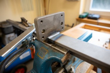

Draußen wurden die Eisen für die Schwenkung und Befestigung mit den Winkelschleifer zugeschnitten.
Dann wurde alles winklig geschliffen und entgratet.

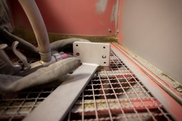

Und wie immer kam dann erstmal alles in die Sandstrahlkabine, dann lässt es sich später besser Schweißen und Lackieren.

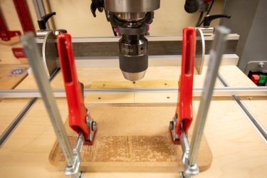

Die wichtigen Löcher wurden sauber ausgerichtet und mit dem Zentrierbohren vorgebohrt.

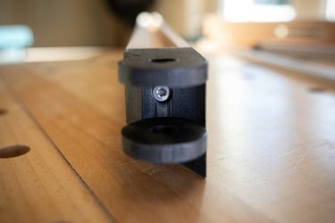

Die fertig gedruckte Nylonbuchse und zwei Scheiben.

Und das ist das Spezielle an meiner Konstruktion.

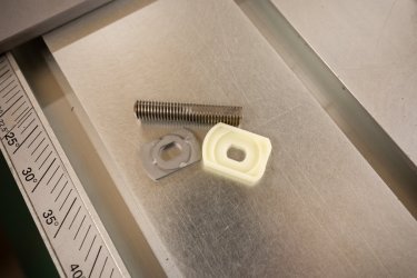

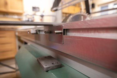

Die Tischbefestigung wird einmal an der Hauptdrehachse und seitlich am Tisch gemacht. Um später eventuell den Winkel fein zu justieren wurden an der seitlichen Befestigung noch Einstellschrauben eingebohrt und mit M6er Gewinde versehen.

Damit die Einstellschrauben den Alutisch nicht verletzen wurde noch ein 1mm Edelstahlblech gefertigt

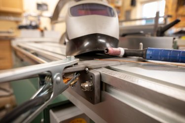

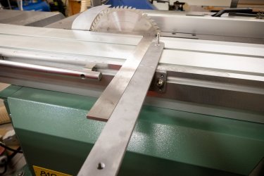

Dann wurde die Tischbefestigung zum Sägeblatt ausgerichtet,
an den Ecken mit dem WIG-Schweißgerät gepunktet
und im Schraubstock wurde der Rest verschweißt.
Nochmal in die Sandstrahlkabine.

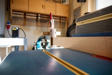

Zum Gewindeschneiden nutze ich die Standbohrmaschine mit einem Gewindeschneidfutter. Dafür nehme ich die Riemen runter und drehe von Hand die Riemenscheibe über der Bohrspindel und drücke mit Gefühl den Gewindebohrer mit dem Drehkreuz in die Bohrung. So bekommt man winklige Gewinde und bei der Montage keine Probleme.

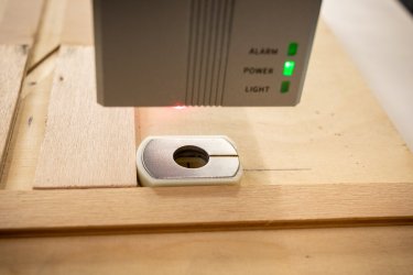

und eine Markierung mit dem Laser

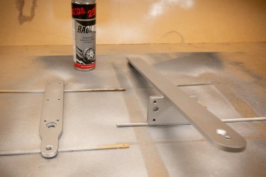

da war noch eine angebrochene Dose Felgensilber in der Garage, die wurde zum Lackieren hergenommen.

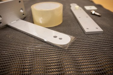

Damit der Alutisch geschont wird, kam noch auf die Unterseite der Tischbefestigung ein Streifen Klebeband.

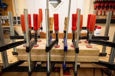

Für das Innenteil also den 60° Winkel wurden zwei Buche MPX Platten zusammengeleimt

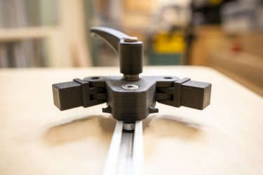

Der Grundkörper des Schiebers wurde aus drei Teilen plus die zwei Scharnierteile gedruckt.

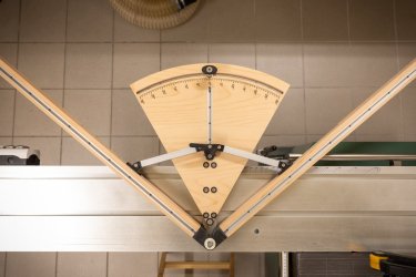

Ich wollt jetzt aber doch noch mal ein, zwei prinzipielle Fragen stellen:
Ist es richtig, dass du eine Montageplatte hast, die im Tisch fixiert wird. Nahe am Sägeblatt gibt's einen Drehpunkt für 2 Holme, die werden durch den beweglichen Mechanismus immer im gleichen Winkel ausgestellt. Und dann gibt's noch den Segmentbogen mit der Winkelanzeige bis 30°. Ist der um die Montageplatte im Winkel zu verstellen? Also quasi für falsche Gehrungen die du dann mithilfe der zwei Holme sägst? Wirst du noch ne Winkelanzeige für die zwei Holme verwirklichen? Könnte man zum Beispiel in den Mittelholm lasern und mit dem Schlitten der nach oben/unten fährt ablesen.
Wird es auch Anschlagreiter an den Holmen geben? Und wenn ja, hast du dir was zur Langenkompensation ausgedacht?

Du hast es richtig erkannt!
Der vordere Drehpunkt (Scharnier) ist nur für die beiden Ablänglineale und kann sich von 60° auf 100° öffnen und der Abstand ist so gewählt, dass das Scharnier nicht an die Oberhaube kommt. Der Hauptdrehpunkt (also der mit der Nylonbuchse) bewegt das ganze nochmal +30° oder -30° aus der Mitte.
In den letzten Bildern mit dem Schiebestück erkennt man zwei Nasen, die sind für das ablesen der Winkelstellung der Ablänglineale gedacht.
Anschlagreiter sind wichtig und geplant, aber eine Maßskala erstmal nicht. An meiner Säge ist ja ein Laser, so kann ich Markierungen genau abschneiden.
Das ganze Dingen ist erstmal ein Prototyp und muss sich erstmal bewähren. Mal schauen ob hinterher noch Änderungen nötig sind, ich hoffe nicht.

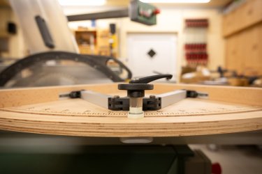

Nächster Akt

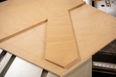

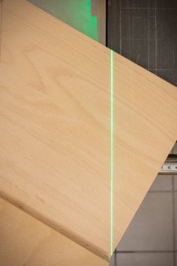

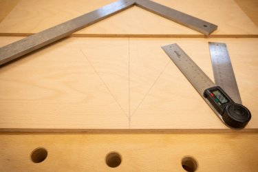

Bei der zuvor verleimten und danach zugesägten MPX-Buchenplatte den Winkel von 60° angezeichnet. Exakt mittig und winklig zur aufgeleimten 8mm MPX.

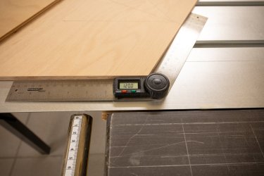

Dann außen eine zusätzliche Markierung gemacht, nach dem Laser ausgerichtet, das Ablänglineal ausgerichtet und einen Testschnitt gemacht.
Nach den dritten Testschnitt war das Ablänglineal perfekt eingestellt.
Um die Gegenseite gescheit schneiden zu können, wurde ein Abschnitt mit Sekundenkleber unter die Platte geklebt.

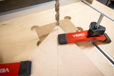

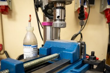

Der Buchsensitz für den Hauptdrehpunkt wurde an der Standbohrmaschine gebohrt.

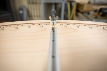

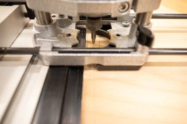

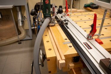

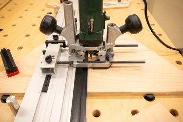

Für die Schiebefunktion wurde ein C-Profil in die Platte gefräst. Um die Führungsschiene genau auszurichten nutze ich einen alten abgebrochenen Gewindebohrer der zur Zentrierspitze umgearbeitet wurde. Aber die Löcher auf meinen MFT sind genau auf 90° ausgerichtet und es passte auf anhieb auf der Länge.

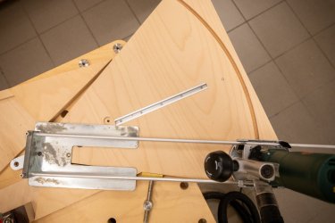

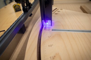

Der Radius wurde mit der Oberfräse und der gepimpten Kreisführung (verlängert mit 8mm Alu Rundstäben) an die Mittelplatte gefräst. So entstand auch die Fräsung für die Einstellung des Winkels.
Die Markierungen und Winkelzahlen wurden eingelasert. Den ersten Durchgang habe ich nur mit 8% Leistung eingebrannt um im Fall einer nicht optimalen Ausrichtung nochmal schleifen zu können, aber es passte.

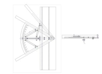

Für jemanden, der sich vielleicht annimiert fühlt und sich an einen Nachbau wagen möchte, fehlt in der einzigen Skizze etwas ganz Entscheidendes: Es ist nicht ein Maß zur Orientierung vorhanden.
Vielleicht legt @FrankRK noch etwas nach und ergänzt sein Projekt um wissenswerte Details. Das würde mich und sicher auch andere sehr ansprechen.

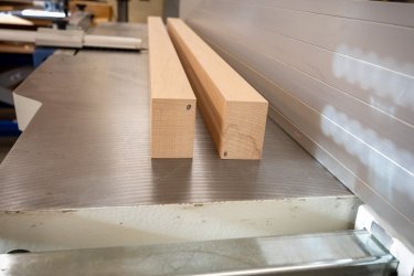

Für die Ablänglineale habe ich noch von meinen Fräserschrank zwei Stücke Rotbuche über und musste sie nur auf Maß hobeln.
Im vorderen Bereich müssen die Ablänglineale einen Falz haben, dafür habe ich den kleinen Frästisch benutzt.
Als Anschlag diente Mein Schraubstock

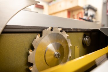

Damit die beiden Buchenstücke in das Scharnier passen, mussten sie vorne abgesetzt werden. Diesen Arbeitsschritt mache ich mit er FKS und einen Nutblatt.

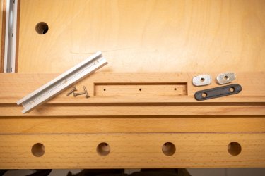

Für die Anschlagreiter mussten noch Nuten für die C-Schiene eingelassen werden. Zusätzlich wurden so auch die Nuten für die Gelenkbefestigung eingelassen.

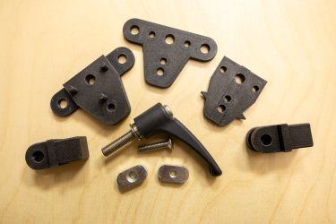

Für die Winkelverstellung wurde noch ein Ovalgriff gedruckt.

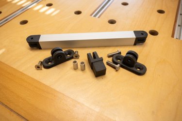

Hier die Bauteile für die Gelenke. Das Vierkantrohr ist ein 20x20 mm Alurohr.

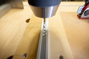

Dann mussten die ganzen Löcher mit Senkung in die C-Schienen gebohrt werden.

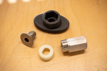

Die Gelenkbefestigung für die Öffnung.
Die zusammengebauten Gelenke. Durch die Buchse kommt noch zu Sicherung eine M6er Schraube.
Die Ablänglineale werden mit einer Schraube in das große Gelenk befestigt.
Alles einmal zusammen gebaut um die Funktion und Stabilität zu Testen. Bin sehr zufrieden!!!
