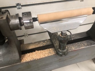

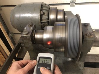

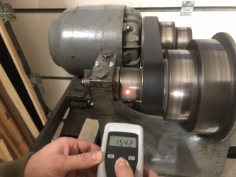

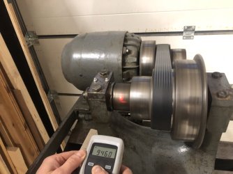

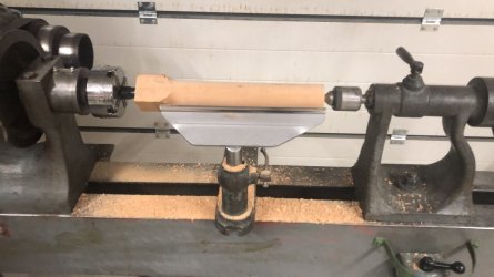

Die Drehzahlen sind doch schon ganz brauchbar. Klar, unten rum könnte etwas weniger sein, aber das geht schon, wenn du nicht zu unwuchtiges aufspannst und die Maschine bringt ja auch genug Masse mit, dass sie nicht direkt weghoppelt.
andibarth
13. Januar 2023
2.143
BW
Zur Not könnte ich ja noch etwas langsamer wenn ich den Spindelbock verschieben würde.
Denke aber auch das die Geschwindigkeiten brauchbar wären.
Poste morgen noch ein paar Bilder…
Andi

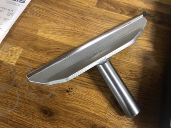

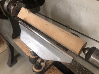

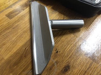

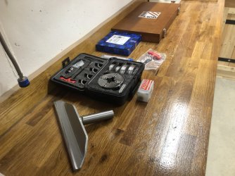

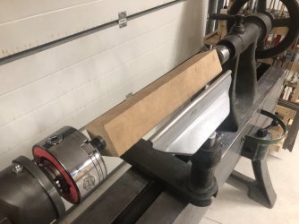

Morgen Martin,

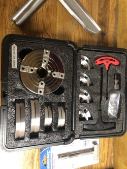

die Auflage hab ich auch bei Ballas, zusammen mit dem Backenfutter gekauft.
Andi

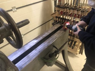

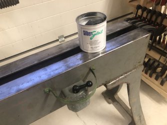

Morgen Jörg,

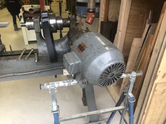

Jetzt mal noch langsam.

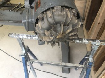

Muß erstmal den Motor nochmal abnehmen.
Hab gesehen das sich innen eine Schraube gelockert hat.
Die Halterung bzw. der Lüfterflügelschutz ist mit mehreren Schrauben befestigt und eine ist genau unten über der Halterung, daher muß die ganze Kiste nochmal ab.

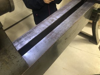

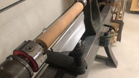

Danach will ich dann die "Laufschiene" noch sauber machen und mit Silbergleit versehen, damit sich die Werkzeugauflage sowie der Reitstock problemlos schieben lassen.
Der Riemenschutz, die Handräder... Arbeit genug!
Mal sehen, vielleicht mach ich auch mal ne Probe vorab...
Gruß,
Andi

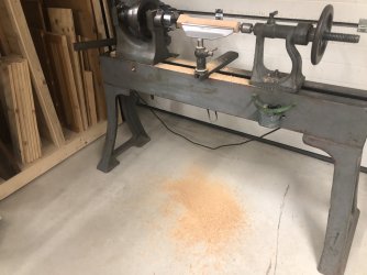

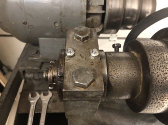

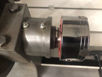

Ich hab jetzt nicht alles mitgelesen. Daher eine Frage, die vielleicht schon beantwortet wurde. Hat der Spindelstock Gleitlager? Wenn ja, weißt Du welcher Werkstoff eingesetzt wurde?

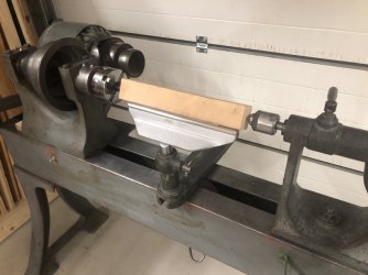

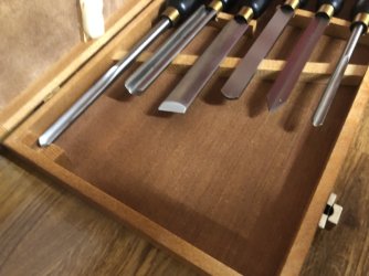

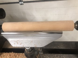

Alle Achtung Andi,

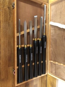

so gut ausgestattet bin ich nicht, auch wenn ich schon Jahre drechsle. Ich hab nur das Axminster Futter mit einer Backenserie und HSS Eisen nicht in der Menge und Ausführung. Da kann man nur neidisch blicken.
Viel Spaß bei den Gehversuchen mit dem Drechseln.

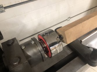

Beim Schruppen der Kanthölzer bitte nicht zu zaghaft Drehzahl geben, mit 1000 1/min musst du bei ner 60er Kantel schon loslegen, sonst klemmts ganz schnell. Die erste Riemenstufe wirst du bei Schalen oder großen Teilen nutzen können
andibarth
13. Januar 2023
2.143
BW
Alle Achtung Andi,
Morgen Manuel,
hab gestern zu meinem Bekannten gesagt das jetzt dann eigentlich für die Maschine alles soweit parat wäre und eigentlich mal wieder ein neues Projekt gestartet werden müßte... :emoji_stuck_out_tongue_winking_eye: :emoji_wink::emoji_grin:
Werde deinen Rat beachten wenn ich dann mit den ersten Versuchen beginne.
Gruß,
Andi

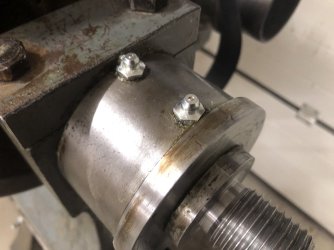

Nichts was ich wüsste...
Wollte es aber auch nicht unbedingt zerlegen.
Andi
netsupervisor
Wissen tu ich es nicht, dafür sind die Bilder zu schlecht, aber von der Bauart und Aussehen sind es wahrscheinlich Weißmetall-Lager, im Prinzip irgendwas aus Blei und Zinn.
Kann aber auch sein, dass gar keine Lagerbuchsen eingebaut sind, dann ist es halt der Grauguss als Lagermaterial.
Paulisch
19. Februar 2020
3.730
Demmin
Ist das üblich bei so belasteten Lagern? Ich hätte auf Sinter/Blei/bronce getippt. Kenne das bei axial+radial belasteten Lagerbuchsen so
netsupervisor
Tja, eigentlich ja nicht üblich, aber gesehen hab ich das schon. Für mich sehen die ähnlich Grauguss aus, was aber bei den Drehzahlen aber komisch wäre.
