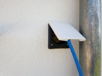

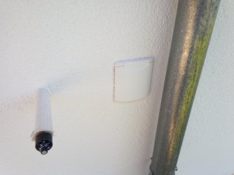

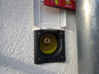

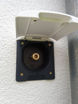

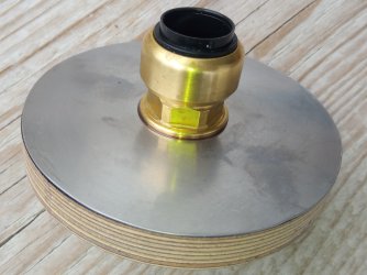

Kleine Rückmeldung meinerseits:
Starterset bestellt, Rohrleitung würde aufgerollt mit einem Radius von 250mm bis 300mm geliefert.
Hab meine anfängliche Planung noch etwas geändert/den (zukünftigen) Gegebenheiten angepasst.
32-er Leerrohr im relativ großen Radius von RD750mm - weil es schön so hinausging ohne zu stören - und auch gleich höher bis zur Zwischenebene gelegt.
Länge ist jetzt eher so 6 bis 7m.
Einputzen steht noch aus. Zugestopselte Leitung lässt sich ohne Gleitmittel überraschend leicht einschieben.
