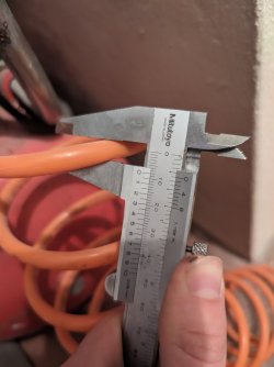

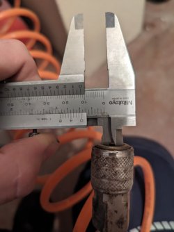

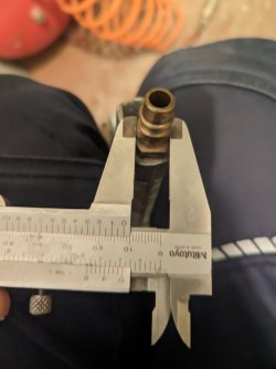

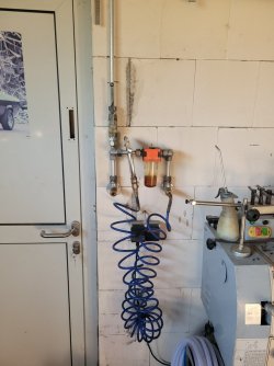

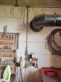

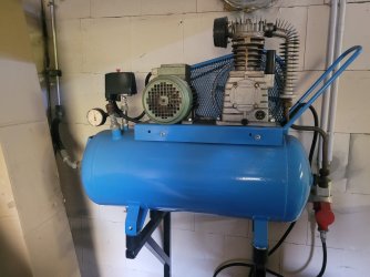

willkommen im Forum. Ich habe die Druckluftversorgung folgendermaßen gelöst: 20241026_153144.jpg
Den Kompressor mit Winkeln an der Wand im Nebenraum befestigt. Damit ich keine Vibrationen an der Wand habe, den Kompressor auf Gummipuffer gestellt und die Verbindung zur Ringleitung mit einem Hydraulikschlauch hergestellt (der Schlauch muss nicht so dick sein, der war halt da). Die Ringleitung ist aus 15mm Hydraulikrohr, 12mm würden auch reichen. Winkel und T-Stücke sind 15L.
Die Anschlüsse sind mit Deckenwinkeln an der Wand befestigt. Ich habe einen Anschluss vor dem Wasserabscheider mit Druckregler und Öler, zum ausblasen und einen dahinter für die Druckluftgeräte wie Nagler, Fräse usw.
Auf der anderen Seite nur mit Öler für den Schlagschrauber und um Maschinen abzublasen und gleichzeitig zu Ölen.
