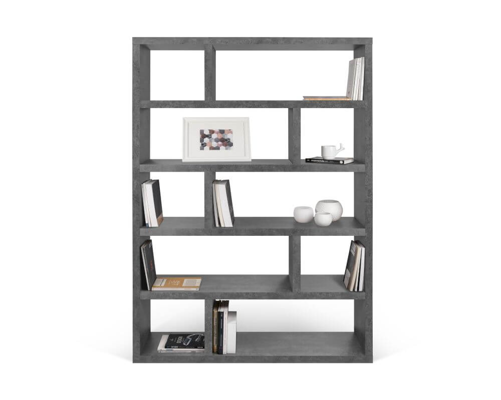

Man könnte dem Regal auch Mittelwände verpassen. Dann wäre die Belastung der Böden nicht so groß. Falls das vom Design gefällt....
Könnte dann so aussehen:
