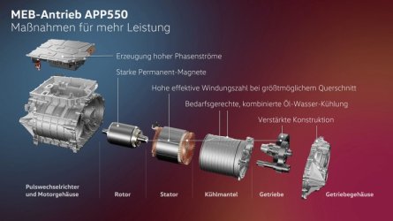

Mein Skoda Enyaq hat natürlich ein Getriebe. Allerdings mit fester Übersetzung, geschaltet wird da nix. Nichtmal im Rückwärtsgang, da wird der Motor quasi umgepolt.
Die maximal zulässige Anhängelast beim Enyaq beträgt 1.000 kg.

Frage in #1 war, ob im E-Auto ein Getriebe drin ist... :emoji_thinking:
Due Antwort lautet: ja.
Meine Antwort wäre: nein.
... was aber wohl auch nicht ganz richtig wäre :emoji_wink:, weil das "Ein-Gang-Getriebe" bei Elektomotoren völlig anders konstruiert ist als bei Verbrennern.
https://www.handelsblatt.com/mobili...rt-das-getriebe-in-elektroautos/26207158.html
Wie man Getriebe kennt: Zahnräder, die in Öl laufen und verschoben werden, sind das jedenfalls nicht.

Die Frage war wohl nach Schaltgetriebe gemeint.
(Ist wie bei KiloKalorien, oder Prozentpunkten)
Ein Übersetzungsgetriebe (1-Gang) ist bei nahezu allen E-Autos weil ja der Motor so eine hohe Drehzahl hat.
