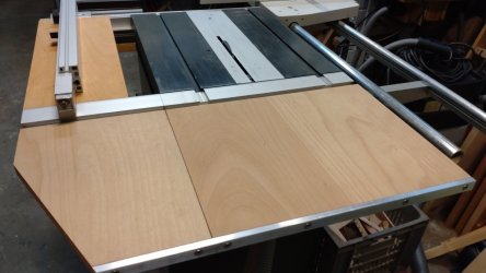

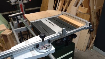

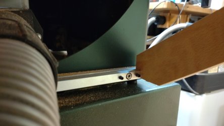

Habe für meine heißgeliebte TK1256 nach einer Tischverlängerung gesucht, aber das Originalteil ist weder zu bekommen noch ist es besonders gut gemacht. Also mein CAD angeworfen und eine Lösung designt, die sehr gut funktioniert. Bilder anbei.

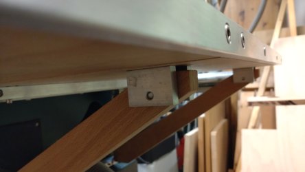

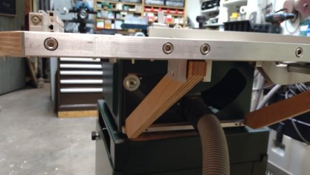

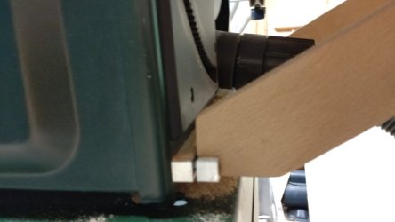

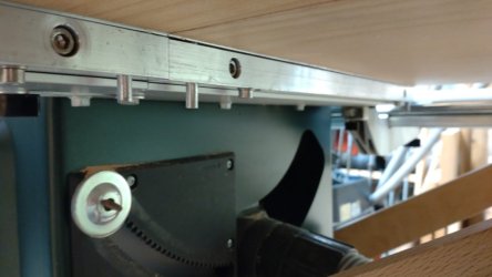

Man kann den Tisch mit Madenschrauben in Höhe und Winkel feinjustieren, so dass er mit dem Gußtisch eine exakte Ebene bildet. Das obere Tragprfil ist mit 6mm Bolzen spielfrei verbunden, die habe ich noch nicht abgesägt. (letztes Bild) Die Konstruktion ist so stabil, dass man sich mit vollem Gewicht auf die äußere Kante stützen kann ohne Verwindung.
Da ich Buche Multiplex als Material gewählt habe und grad noch ein Reststück herumlag habe ich auch die Tischverbreiterung damit ausgerüstet. Macht optisch ordentlich was her.
Wen es interessiert könnte ich Details posten.
