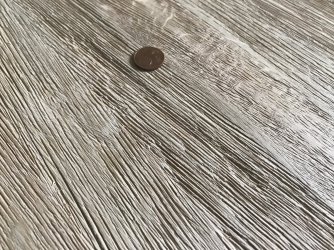

Wenn deine Zopfbürste aus Stahl besteht, wirst du häßliche Verfärbungen produzieren, Eisen auf Eiche reagiert, wegen der Gerbsäure.

Interessant wäre jetzt noch jemand der eine Bürste für Eiche oberflächen, s obiges Foto empfehlen kann ?
Messing Nylon ???

Der Fragesteller hat ja ne Festool BSM 180 Rustofix = Bürstmaschine
also braucht er eigentlich nur noch ne passende Bürste evtl. liegt die sogar im Maschinenkoffer mit drin....

Ich bin jetzt im wesentlichen Rentner, bisschen mehr Zeit als früher, mag eigentlich immer noch Herausforderungen und ein gewisser Maschinenpark ist auch vorhanden. Zudem steht ein passender Rest Eiche LH seit Jahren im Regal und wäre sinnvoll verräumt. Warum soll ich also gleich Nein sagen? Hier um Rat zu fragen, bricht mir keine Zacke aus der Krone. Schreiner ist ein komplexer Beruf, man wird also nie alles wissen.
Die BSM ist keine schlechte Maschine. Bei Eiche kratzt sie Riefen ins Holz. Das ganze ist aber weit entfernt vom Foto des Musters. Hoffnung war deshalb die Zopfbürste und anschließend noch mit der Festool drüber.
Die Bürste sollte die nächsten Tage kommen. Dann seh ich ja ob und wie es funktioniert.
Gebe dann Rückmeldung
Gruß Gerhard

Um eine Eiche-Oberfläche so dermaßen grob hinzubekommen, braucht man mit einer Nylonbürste erst gar nicht anzufangen. Die verbrennt nur ohne nennenswerten Abtrag zu erzeugen. Nylonbürsten "polieren" Eiche eher, als dass sie Material abnehmen.
Ich würde es mit einer gezopften Rundbürste probieren. Die sind von allen Bürsten die mit den härtesten Borsten.
2.477
die von dir verlinkte erzeugt nicht den gewünschten Effekt siehe #4 man braucht eine mit Einzeldrähten siehe #20 der gewünschte Effekt ist bei #18 zu sehen

Also,
Seite ist fertig. Junior und Freundin sind zufrieden.
Dank an alle, die sich hier beteiligt haben mit ihren konstruktiven Beiträgen.
Ausschlaggebend war der Tipp mit der gezopften Kegelbürste. Erst die hat die gewünschte Struktur aus der Eiche „herausgerissen“. Kannte ich bis dato nicht. Die Festool hat es dann nur noch geglättet.
Bei jedem weichen Holz wäre solches vorgehen schlicht falsch.
Das ganze hat vielleicht ne halbe Stunde gedauert.
Einziges Problem bei der ganzen Sache war der Winkelschleifer.
Mein Bosch dreht mit 11000 U/min. Das ist schon beängstigend.
Junior hat dann von nem Kumpel ne Makita Akkuflex ausgeliehen.
Auf niedrigster Drehzahl ging das dann problemlos.
Gerhard

Danke, das sieht eher nach stark gebürstet aus aber wichtig ist, dass es gefällt.
Hab kürzlich ein Muster in Fichte gehackt gesehen. Jede Alphütte hat feinere Oberflächen, da waren oberflächlich richtige Ausrisse mi Splittern, ich dachte zuerst es wäre die Rückseite oder Ausschuss.
Danach wurde wohl auch gebürstet. Da durfte mit keinem Staublappen darüber gewischt werden, der wäre hängen geblieben.

Mal kurz zu 'gehackt und gebürstet': 20240423_160512.jpg
Wenns jetzt nur grob gebürstet ist, ists ja auch Ok....
Achja, das Bild hier ist zwar schnöde Fichte, lässt aber erahnen was so ein Hersteller wie im Beitrag 5 erwähnt drunter versteht.
