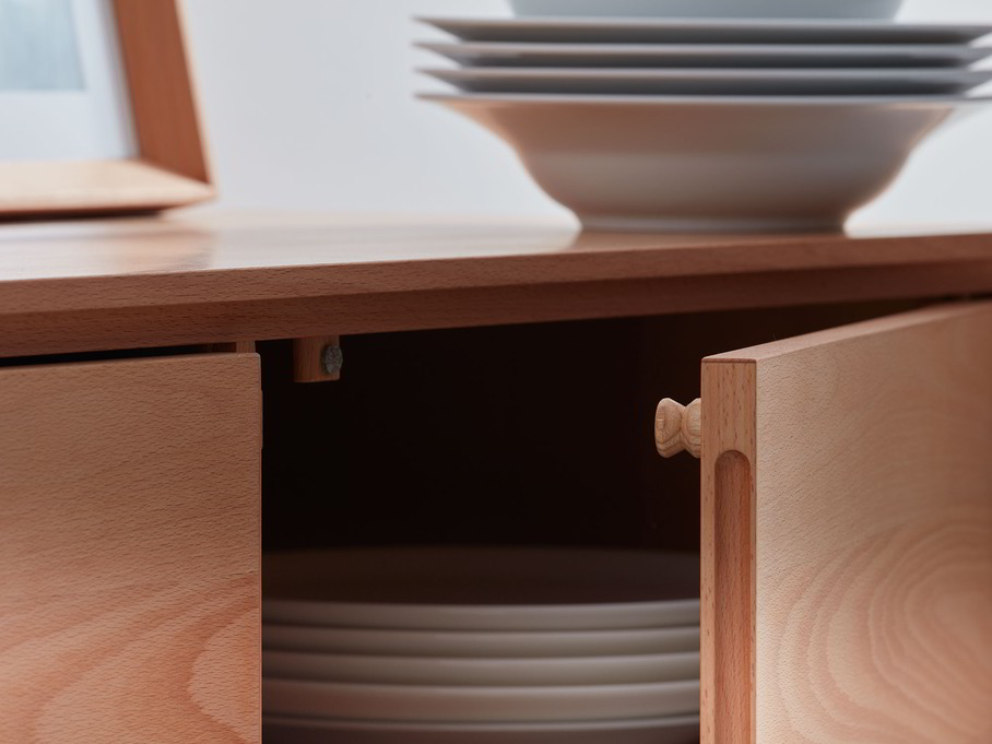

Was mich schlicht wundert ist, das diverse Möbel, teilweise für immens viel Geld angeboten und verkauft werden, dessen Türen massiv und sogar mit horizontalem Maserungsverlauf sind, was fachlich offenbar eine Totsünde ist. Hier sogar ein Beispiel, bei dem nicht einmal eine Gratleiste zum Einsatz kommt. Die Unterstellung, und damit kann ich mich, wenn ihr mir das bestätigt, durchaus anfreunden, wäre ja, das die Industrie wenig von dem versteht, was sie dort herstellt, vertreibt und wo sie demnach mutwillig Reklamationen im Kauf nimmt, die in einem solchen Fall definitiv auftreten müssten. Irgendwie scheinen sich die negativen Auswirkungen einer solchen Konstruktion aber dann doch entweder in Grenzen halten, sonst würden Massivholzhersteller doch nicht solche Mondpreise aufrufen und die Möbel müssten nach wenigen Jahren bereits Risse aufweisen und aufwändig reklamiert werden. Bitte helft mir das zu verstehen.
Das sind Profis und machen das mit ein paar Tricks. Das ist kein Massivholz mit einzelnen Lamellen. 12181_sideboard_trsoro_eiche_detail_02.jpg
Ich denke das ist bei dem Preis Dreischichtplatte und dann werden Kanten angeleimt. An der Seite mit der Griffmulde ist die Kante dann eine massive Leiste.

zur Industrie, eine Tür aus einer Leimholzplatte zu schneiden geht schnell und ist günstiger als eine Rahmen und Füllungstür zu bauen.
dein Möbel aus dem Link ist schon aufwändig verarbeitet. Die Art von Holzscharnieren habe ich so nicht gesehen. Interessant.
Die Türen sind definitiv nicht eine einfache Leimholzplatte. Die Oberflächen sind furniert. Das erkennst du an dem nicht identischen Maserungsverlauf außen und innen auf der Tür.
Das kann eine Dreischichtplatte mit Furnier sein. Daran ist nichts verwerfliches und eine passende Materialauswahl.

Hey Carsten,
Wenn du dir die Bilder in deinem Link genau anschaust, dann kannst du erkennen dass das an der Front durchlaufende Bild der Türen auf der Rückseite der Tür ein anderes ist. Sprich: das ist furniert. Vermutlich auf Stab- oder Stäbchenplatte. Das ist dann immer noch Massivholzbau, bietet aber andere Möglichkeiten, zum Beispiel eben auf die Gratleiste zu verzichten, oder den Rahmen.

Ah, dann war der Vorwurf zumindest hier von meiner Seite aus nicht gerechtfertigt und ich habe wieder etwas gelernt. Das es funiert ist, habe ich auf den ersten Blick tatsächlich nicht gesehen. Aber ihr kennt natürlich dennoch mit Sicherheit Möbel, die industriell nicht allzu gut durchdacht sind. Ich besitze selbst eine solche Kommode, wie dem Bild zu entnehmen ist.
