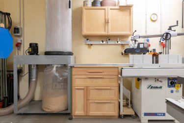

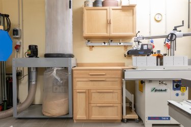

der Schrank ist schon eine ganze weile fertig, aber zur Vorstellung kam es wohl nicht mehr.

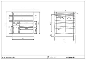

Wie immer einen Plan der Rest ist unter meinem Aluhut

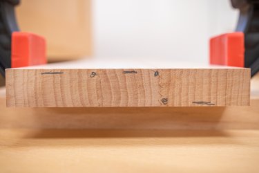

Als Material wurde Buche verwendet
Nach den Hobeln, die Markierung mit dem Punkt ist immer der erste rechte Winkel den ich abgerichtet habe

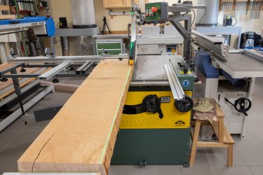

Dann kam das Aufsägen an der Bandsäge

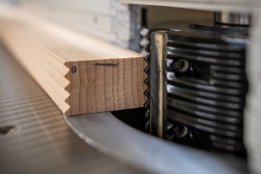

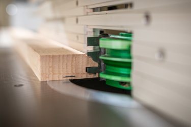

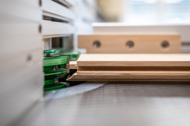

Das Nutenfräsen der Rahmenhölzer an der Tischfräse

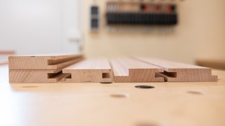

Die fertig gefrästen Rahmenhölzer

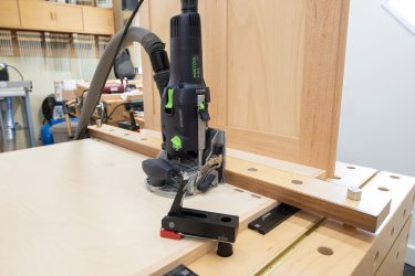

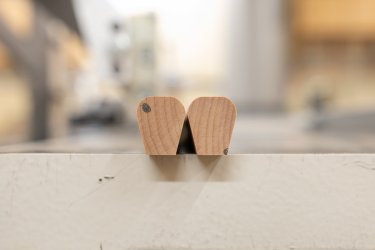

Für höhere Stabilität wurden noch Dominos eingelassen

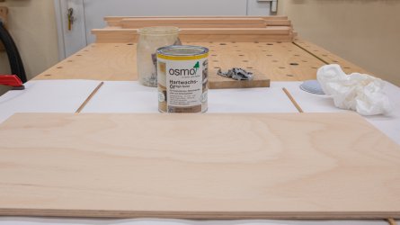

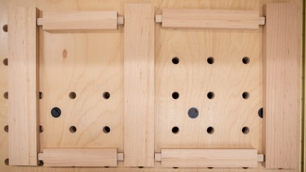

Die Füllungen sind aus Buche MPX und wurden vor dem Verleimen der Rahmen geölt

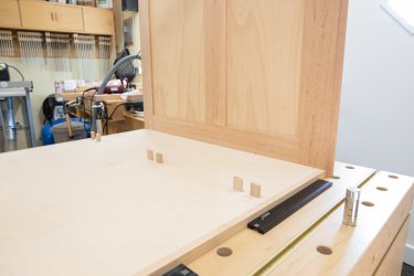

Vor dem Verleimen

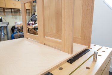

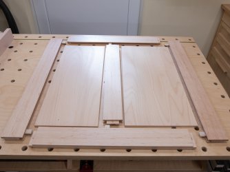

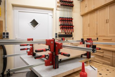

Das verleimen geht sehr gut an meinem MFT

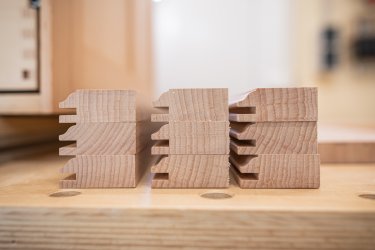

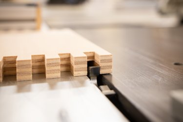

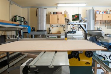

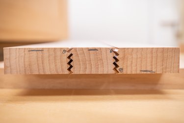

Alle Teile bekamen auf der FKS Fingerzinken

Das Verleimen der Schubkästen mit Fingerzinken ist immer ein Späßchen

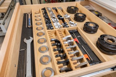

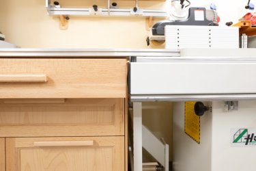

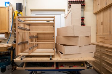

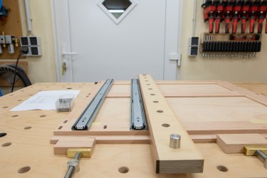

Um Platz zu sparen wurden die Vollauszüge in den Schubkästen an der Tischfräse eingelassen

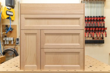

Das fräsen der Konterprofile für die Fronten

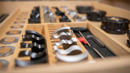

Warum wolltest Du die Schubkästen nicht aus Massivholz und weshalb hast Du sie gezinkt?
Rutschen diese schwarzen Matten in den Kästen nicht oder rollen sich, wenn man die mal zu schnell rauszieht?

Hallo Jan,
MPX ist stabil und schnell zugeschnitten, dedr Arbeitsaufwand ist schon deutlich geringer als alles mit Massivholz zu machen. Zinken kalte ich immer noch für die schönste und langlebigste Verbindung. Die Matten sind Antirutschmatten und sind extra für solche Fälle hergestellt, da rutscht nichts.

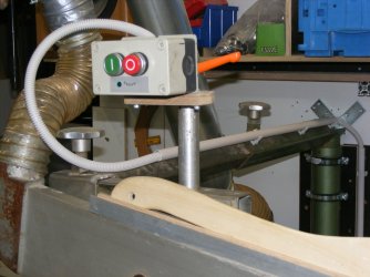

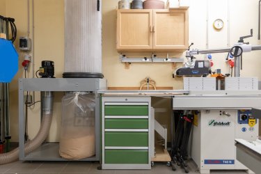

Dein Kity 819 Umbau hat uns dazu gebracht , den Ein/Aus-Schater an unserer KNAPP FKS/Fräse Kombi zu versetzen :emoji_wink:.
FKS wird jetzt auch von oben gestartet :emoji_thumbsup:
So schön wie bei dir haben wir das nicht ausgeführt , what shall´s , man tut sich aber deutlich leichter .

Die Säge von über den Tisch zu starten ist wesentlich angenehmer, aber beim besäumen oder zuschneiden von Plattenmaterial ist ein Startknopf am Anfang des Schlittens auch eine schöne Sache :emoji_wink:
