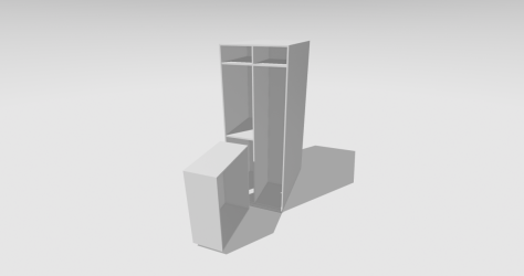

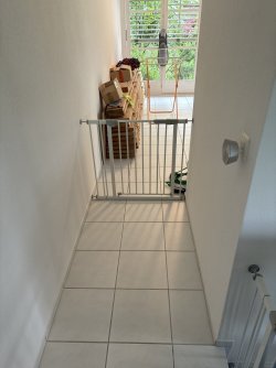

ein neues Projekt steht an. Ein Einbauschrank der einen nutzlosen Durchgang zwischen Wohnzimmer und Küche schliesst den wir nie nutzen (siehe Bilder).
Es ist mein erste Projekt mit beschichteten Plattenwerkstoffen. Formatkreissäge mit Vorritzer und ein vom Freund geliehenes Festool KAM sind vorhanden. Lochreihensystem überlege ich noch, ob ich das von Festool kauf oder etwas eher günstiges. Was empfiehlt ihr. Ich werde noch den einen oder anderen massgefertigten Schrank für das Haus bauen.
Projektinfos:

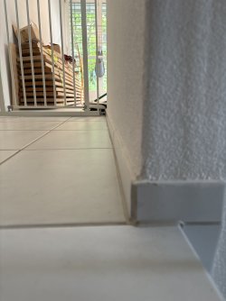

Der Durchgang ist 138cm lang und 87cm breit und hat am Boden je ca. 5mm Sockelleisten. Höhe ca. 230cm und dann ne Verblendung bis zu Decke in Höhe der unteren Sockelleiste.
Im Schrank möchte ich einen Schuhschrankauszug realisieren von Häfele. Der benötigt 80cm Tiefe und +-40cm Breite (vertauscht weil ich ihn als Apotheker will).
Auf der Gegenseite soll Stauraum/Vorratsraum für die Küche unterkommen.
Schuhschrankauszug von Häfele
Montageanleitung
Angehängt noch eine CAD Zeichnung die das verdeutlicht, wobei der Küchenteil noch ungeplant ist.
Meine erste Frage gilt dem Apothekerauszug der den Korpus mit den Schuhen tragen soll.
Einerseits kommt da durchaus Gewicht zusammen und andererseits ist die Ausladung recht gross. Habt ihr Ideen oder Beschläge/Auszüge die 80cm ausziehen und Gewicht tragen können.
Zweite Frage:
Meine Eltern haben ebenfalls einen (vom Profi) gefertigten Einbauschrank, dort wurde zur Wand quasi verfugt. Wisst ihr wie man das macht bzw. womit?
Vielen Dank und ich wünsche euch ein schönes Wochenende

Überlege dir gut, ob das wirklich möglich ist. Ich habe noch keinen Wanddurchgang gesehen, egal wie gut er verputzt war, der nicht nur gerade (im Sinne von eben), sondern auch rechtwinklig war und das auch noch in alle Raumrichtungen. Es hat schon seinen Grund, dass es Passleisten gibt, bei Einbauschränken wie auch bei Küchen.
Und schon klar, dass du nur den millimeterbreiten Spalt meinst, für mehr als 5mm Fuge ist Acryl auch nicht geeignet.

Also würdet ihr den Schrank prinzipiell schmaler machen? Die Sockelleiste ist 5mm dünn, aber ne 5mm Passleiste stelle ich mir schwierig vor. Vielleicht verstehe ich euch auch einfach nicht richtig. Habt Nachsicht, habe ich nie gemacht.
Grundsätzlich würde es die Konstruktion signifikant vereinfachen wenn ich den Sockel nicht „integriere“. Aktuell war der Plan den Sockel etwas schmaler zu machen und die Bodenplatte dann eben auf jeder Seite die 5mm breiter zu machen.

Danke, verstehe ich jetzt richtig, der Schrank soll den Wandbereich voll ausfüllen?
Dann würdest du normalerweise dem Schrank zu allen Seiten etwas Luft gönnen, damit der eigentliche Schrank ein echtes Rechteck wird und außerdem in Waage stehen kann. Denn wie gesagt, das wäre die erste Wand die in allen Richtungen gerade und eben ist.

Bevor Du den Schrank so knapp zu den Wänden baust, prüfe erst einmal deren Winkel etc. Ich habe einen Schrank in eine Türöffnung nur mit Gewalt hinein bekommen, da ich davon ausgegangen bin, dass die sehr tiefe Zarge exakt ist.

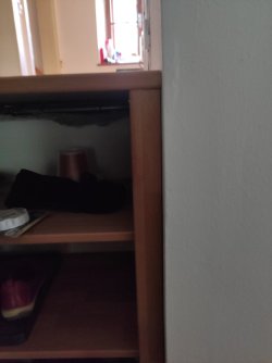

Ich habe dir ein Beispielfoto von mir angefügt.
Das ist zwar nur ein notdürftiges Schuhkästchen, das ich mir beim eiligen Einzug gemacht habe und bisher noch nicht ersetzt habe.
Bei mir ist der Flügel ein wenig breiter, da rechts daneben ein Kamin ist.
Diese können auch sehr dezent ausgeführt werden.

das Thema Schimmel betrifft eigentlich nur Aussenwände - da kann es aber schnell zum ernsten Problem werden.
Luft um den Korpus ist essentiell. Die Wände und der Boden sind nicht gerade. Für die Ausbildung der Passleisten rund um den Korpus gibt es verschiedene Möglichkeiten. Prinzipiell würde ich zuerst entscheiden ob die Passleisten gegenüber der Korpuskante nach hinten zurückspringen oder mit der Front bündig sein sollen. Das ist eine rein optische Frage. Ich würde dem Korpus auf jeden Fall umlaufend mit 30mm Luft planen, denn noch schmalere Passleisten lassen sich blöd bearbeiten.

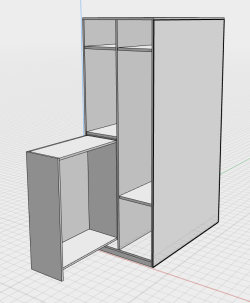

vielen Dank erstmal für euren Input, das hilft sehr. Ich habe mittlerweile umgeplant in CAD und eure Vorschläge eingearbeitet.
Ich werde also die 871mm Gesamtbreit (Sockelleiste zu Sockelleiste) als Basis nehmen und auf jeder Seite 20-30mm abziehen und so auf ca. 810-830mm Gesamtbreite kommen und Passleisten fertigen.
@fopster ich würde mich sehr über Techniken freuen, wie du das so machst. Nacharbeiten könnte man theoretisch auch mit dem Frästisch + Anschlag oder Handhobel oder? Mich interesiert insbesondere, wie du die Leisten befestigt hast. Ich würde die Leisten vermutlich nicht zurückspringen lassen.
Ich habe noch entsprechende Beschläge für den Apothekerauszug gesucht und bin auf die gestossen, was meint ihr? Länge muss ich noch schauen:
Apothekerauszug
Vermutlich muss ich mind. 800mm Verfahrweg haben.
Lg Simon

Wäre mir zu teuer. Da würde ich Schubkastenauszüge nehme und die passend machen.

Ich würde übrigens ebenso wie @Dikado einzelne Schubladenauszüge nehmen, wenn es unbedingt ein Apothekerauszug werden muss.
Diese habe ich mir auch schon gemacht, um sie dann später durch einzelnen Schubladen zu ersetzten.
Bei einzelnen Schubladen kannst du viel besser ein und ausräumen.
Außerdem kann man Platz in der Höhe besser ausnutzen, da man bei einem Apothekerauszug relativ viel Platz zwischen den Fächern braucht um Dinge nach oben herausziehen zu können.
