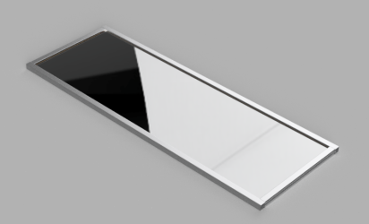

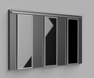

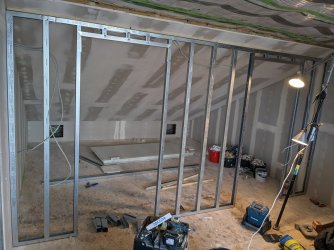

Ich bau demnächst einen kleinen Einbauschrank in eine Dachschräge. Die Wand baue ich aus Rigibs + Ständerwerk. Eigentlich sollte es ein Holzprojekt werden. Da ich hier aber immer wieder von sich verziehenden Türen gelesen habe und nicht genug Zeit und Lust habe, um mich in das Thema wirklich einzuarbeiten wird die Türe jetzt ein Verbund aus ALU und MDF.

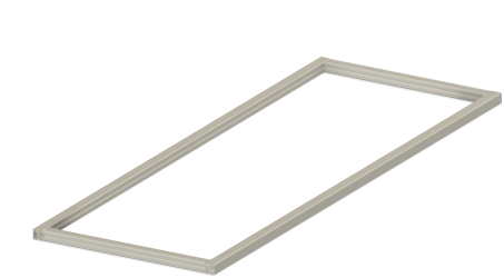

Der Rahmen wird aus 40x40mm Aluminiumprofilen bestehen. Diese kann man relativ einfach zusammen schrauben.
In die Nut des Rahmens lasse ich eine 16mm MDF-Platte mit Grundierung ein. Hierfür fräse ich einfach rundum 10mm weg.
Da ich diese Grundierungen kenne (meist platzt irgendwo etwas ab) und meine Frau sowieso Spiegel in dem Raum wünscht, klebe ich diese einfach auf die MDF-Platte. Hat jemand schonmal mit Spiegeln in der Größe gearbeitet 1915mm x 645mm? Bekommt man Sie in 4mm gut bewegt ohne sie schon vor dem Verkleben zu zerbrechen? Eine weitere Option wäre 6mm, aber das geht natürlich wieder auf das Gewicht. Der Spiegel bekommt dann zum Aluminiumprofil einfach eine Silikonnaht.

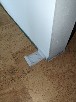

Die Führungswagen kann ich dank Nutensteinen direkt mit dem ALU-Profilen verbinden. Für den Boden Drucke ich mir dann noch Führungszapfen die direkt in der Nut des Aluprofils laufen können.

Zur Frage:
4 mm Spiegel in der Größe ist kein Problem, hatten wir auch schon öfters.
Ich wäre aber vorsichtig mit dem Silikon, das darf nicht an die Rückseitige Beschichtung gelangen
(wenn z.B. die Fuge zum Rahmen zu Breit ist).
Das kann die Beschichtung angreifen und eventuell bis in den Sichtbereich ziehen.
Gruß Markus
Dawa
29. Dezember 2014
115
Danke für den Hinweis. Da hätte ich unter umständen einen Spiegel zerstört. Ich wusste bis gerade gar nicht das es Unterschiede bei Silikon gibt. Ich werde einen neutralvernetzendes Silikon benutzen. So wie ich das verstehe greift nur Essig vernetzendes Silikon die Spiegelbeschichtung an.

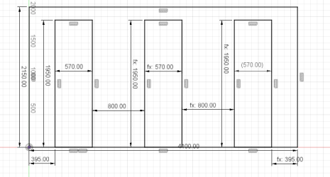

für deinen 4400 mm Breiten „kleinen“ Schrank hast du nur sehr schmale Luken als Zugang. Soll das begehbar sein? Der Schrank ist so eher schlecht zu nutzen. Mit zwei Schienen könnten die Türen in zwei Ebenen laufen und breiter sein.

So ganz verstanden hab ich dein Setup noch nicht. Das Teil bekommt 3 Türen? Der Rest ist feste Wand?
Wenn du in die Dachschräge baust, ist Hinterlüftung vermutlich ein Thema?

1.
- Bei den Glasrahmenprofilen verstehe ich den Zusammenbau nicht.
- Ich Brauch hinter der Glasscheibe sowieso eine Holzplatte ( ist mir sonst zu gefährlich)
- Auf der Seite finde ich keine Preise. Was kostet das verlinkte denn der Meter?
2. Ich habe die falschen Maße gepostet. Hatte außen etwas schmaler gemacht und die Türöffnungen auf 600mm erhöht. Zwischen den Regalen ist dann ca. 650mm Platz. Das muss reichen. :emoji_slight_smile:
3.Was meinst du mit Hinterlüftung?
2.469
Die Glasrahenprofil kauft man in der Regel fertig konfektioniert - die werden auf Gehrung geschnitten und mit einem Flachwinkel und 2 Schrauben verbunden
scheint es aber nicht für Privatkunden zu geben hab auf die Schnelle kein Privarshop gefunden - erstaunlich…
Kleben auf Platte entweder mit Spiegelklebeband - wobei das etwas schwierig ist da man nur ein Versuch hat -
oder Spiegelkleber da muss man drauf achten das man nur Linien zieht also keine Kreise, Rechtecke oder sonst was, was Luft hinter dem Spiegel einschließen kann.
wenn es das Profil hergibt würde ich die Holzplatte um 14 mm Fälzen und den Spiegel mit ins Profli stecken
Drehpunkt bei Tür beachten so ein 40 mm Profil braucht ggf. etwas mehr Luft damit es ausdrehen kann
Draufsicht Skizze wäre ganz gut falls Tipps erwünscht.

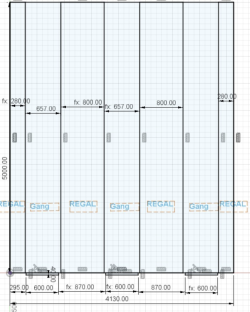

Hier die Draufsicht.
Es sind 4 Regalreihen. Die mittleren beiden Reihen sollen natürlich von beiden Seiten zugänglich sein. Bei den Schiebetüren ist der Raum 220cm hoch und fällt dann bis nach hinten auf 50cm ab. Vorne soll dann alles für den täglichen Gebrauch gelagert werden. Meine Frau sagt wir sollen einfach Ikea Kallax nehmen (Die hat keine Lust mehr auf bauen ). Ich hätte eigentlich gerne etwas an dem ich von beiden Seiten Regalbretter einhängen kann (French cleat mäßig). Leider scheitert es gerade ein wenig an der Zeit. Die andere Seite des Raums, die Gaube habe ich letztes Jahr gebaut und die muss noch komplett innen verkleidet werden.

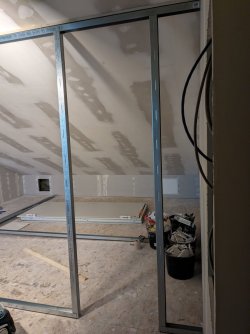

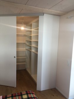

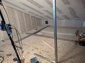

Hier noch ein Bild vom ist Zustand des Schrankes. Die Profile sind da nur zum testen drin (ich kann da bequem durch gehen). Die werden natürlich durch stärkere ausgetauscht.

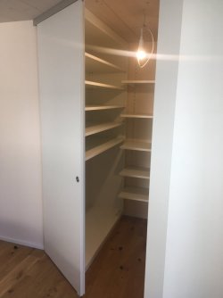

Würde das Konzept mal überprüfen
ein paar Umzugskartons mit dem Gangmaß von 650 mm Aufstellen und dann mal das Einräumen bzw. Holen simulieren.
Da man zwangsläufig irgendwann in die Hocke oder auf die Knie muss, dürften die 650 mm sehr knapp werden,
wenn man sich im Schrank drehen will.
was soll in welcher Form in den Schrank - hängend-zusammengelegt ggf. Schuhe usw.
die 800 machen zumindest bei Kleidung auf Kleiderbügel wenig Sinn -
Fertige Schränke an die Dachschräge anpassen ist auch nur bedingt tolle Arbeit
evtl. geht ein Ladenbausystem oder Elementschienen auf ein 50x50 Rahmenholz
2.469
Würde auf die Schnelle ohne die Details zu kennen das ganze vermutlich so aufteilen
600/gang/1200/gang/600

Ich war am Anfang auch bei zwei Gängen und drei Regalen, aber mir ist es ehrlich gesagt egal (bin sportlich) und die Frau hat sich durch gesetzt. Das mit dem Test ist eine gute Idee. Ich drehe morgen die Kinderschränke um und Stelle sie die 650mm von der Wand weg. Dann kann man die probeweise einräumen.
2.469
Man wird nicht jünger….. und mit Rücken/Knie Beschwerden oder Wohlstandsbauch (warte mal 15 Jahre) kann es dann plötzlich ungünstig werden in so ein Schrank zu krabbeln
sehe das Problem nur wegen der Dachschräge evtl. existiert das auch nur in meinem Kopf hatte so einen Schrank bisher noch nicht.

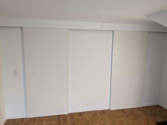

der auf den Bilder hatte 780 Gangmaß war schon eng aber ich bin jetzt auch nicht der sportliche Typ - Kunden haben sich bisher nicht beschwert
Da hab ich den Hawa Porta 40 verwendet da der Blende hat und schön aussieht geht aber nur mit 19 Span wo man direkt den Spiegel aufklebt
Spiegelgewicht + 19 er Spanplatte ca. 14 kg pro m2 - ggf. muss man halt eins mit mehr Tragkraft nehmen
bei der Alurahmenkonstruktion würde ich vermutlich auf Tiger Alu gehen weil der nur 6 oder 7 mm Führungsnut braucht
Genau das war heute morgen auch einer meiner Argumente. Ich habe dann noch die Fläche der Regale ausgerechnet und mit den alten Schränken verglichen. Als Resultat darf ich jetzt mit zwei Gängen bauen. Danke für das erneute drauf aufmerksam machen. Ich glaube 600mm wäre wirklich etwas eng gewesen. Das einzige was jetzt nicht mehr passt sind meine Wartungsöffnungen ganz hinten im Schrank. Ein bisschen Schwund ist halt immer.
2.469

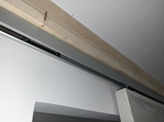

Schiebetürlaufwerk braucht halt. In den Blechprofilen mit nur Rigips dürfte das nur begrenzt halten also entweder noch ein Kantholz ins U-Profil oder ne Schicht 12 mm OSB+Rigips macht einem das Leben ggf. leichter bei der Montage vom Laufwerk
Nachtrag: bin von Wandmontage ausgegangen da Deckenmontage schwierig ist

Platz im Gang kann auch durch optimierte Schranktiefe gewonnen werden.
Legeware (T-Shirt, ...) benötigt nur 400 mm Tiefe, bei Hängeware (Kleider, Hemden,...) braucht es keine 600 mm Tiefe im Lichten. Mess mal im Schrank nach. Es genügen oft 560-580mm.
Den Raum ganz hinten würde ich nicht mit Schränken zubauen. Praktisch ist hier flexibler Stauraum für Koffer oder Kartons. Du kommst im Alltag eh nur schwer dran, da es zu niedrig ist.

115
