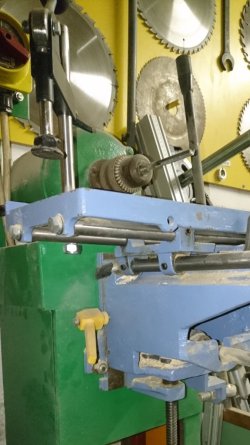

Das ist wenn man Geräte von einem Importeuer und nicht von einem Hersteller kauft. Da kommt jede Maschine aus einer anderen Fabrik, teils sogar aus nem anderen Land.
Ich habe ja auch einiges von denen und kann ebenfalls sagen, das eine ist wirklich gut und das andere der letzte Müll, letzteres wurde aber mittlerweile ausgetauscht.
Warum hat man es dann gekauft - naja, man brauchte es und konnte Anfangs nicht gleich alles in besserer Qualität anschaffen und manchmal ist eine schlechte Lalo* besser als gar keine.
* bezogen auf eine Bernardo Anbaulalo, welche wirklich der letzte Mist war.
