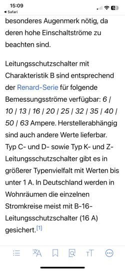

Nein ich meinte die Absicherung bei 1,5mm² generell. Man verwendet 13A, obwohl es eigentlich 12A sein müssten. Ein 12A LS ist ja auch teurer als ein 13A, und ich meine dazu mal was gelesen zu haben warum das so ist, bin mir aber nicht mehr sicher.
