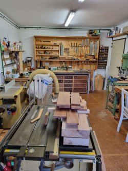

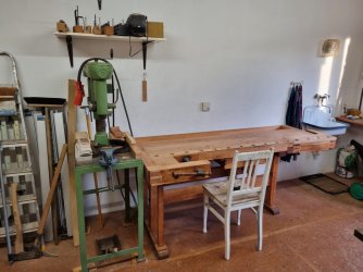

Vielen lieben Dank für die ganzen Rückmeldungen, da muss ich mich erstmal sortieren. Also platztechnisch verfügt meine kleine Werkstatt leider nur 3.65m (breit) x 5.90m (lang). Zugänge sind inform 80cm breiter Türen vorhanden.

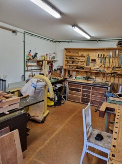

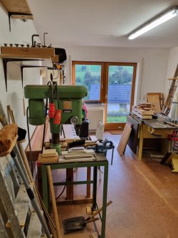

Ich hänge auch nochmal ein paar Bilder an damit man sich die momentane Raumnutzung vorstellen kann. Es werden demnöchst ohnehin noch Werkstattnöbel gebaut und ordentlich platzsparen umgeräumt.
Bzgl. Gebrauchtkauf/Neukauf und Gewicht bin ich relativ offen. Da ich aber kein Maschinenbauer bin, gehe ich insgesamt aehr vorsichtig an Maschinen ran.
Die Werkstatt hat einen Holzboden. Die Maschine würde ich zum Aufbau von der Teraseentür über Bretter einen kleinen Absatz einbringen wollen. 400V Aschlüsse sind 3-fach vorhanden.
Bzgl. Budget kann ich das als Laie nicht so fundiert bzw. realistisch einschätzen.

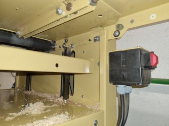

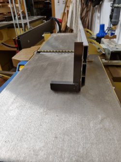

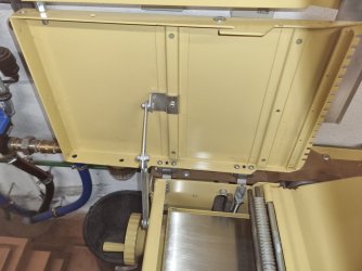

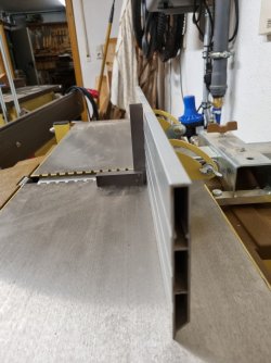

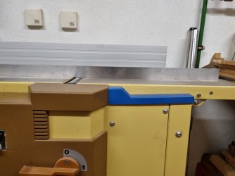

Vom Aufbau dürften hier wenig Unterschiede zu meiner hmc 3200 sein.
Dieser müsste dann ja festgestellt haben, ob dein Tisch verstiftet ist oder nicht.
Meiner war es. ¿Bei dir @Sven1988?
Hier habe ich da mal was zu geschrieben (plus den nachfolgenden Beitrag).

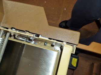

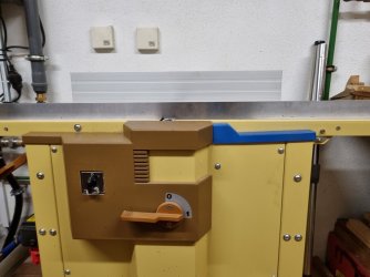

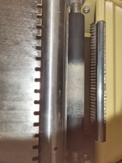

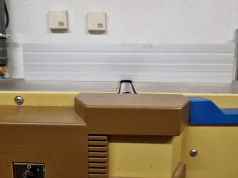

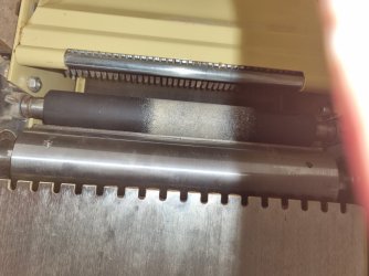

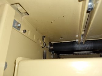

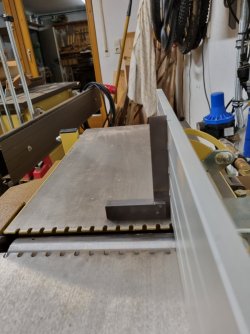

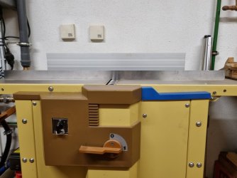

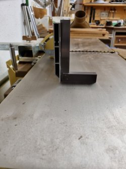

Ich habe mal ein paar Bilder gemacht und würde vermuten das sowohl Zugaben als auch Abgabetusch weitestgehend verstiftet sind.

Hi,
bin grad nur mit Smartie unterwegs.
Die schwarzen Teile, sehen die in Live so aus?
https://www.cnc-shop.mobasi.com/images/product_images/popup_images/27705_Product.jpg
