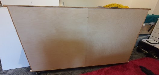

Hier noch Bilder meiner letzten Sperrholzbestellung. Kanten nicht brechen lassen, das kostet extra und habe ich noch nie machen lassen.
Multiplex hat mehr Gewicht und wird dementsprechend verpackt.

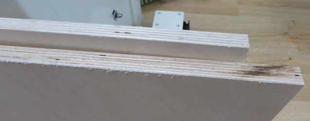

Dann hat mich noch verblüfft, dass die Schnittkante unterschiedlich ist. Hinten ein Brett von hagebau PAF, das vordere hagebau ellwanger SOB mit richtig Ausrissen. Bei unserem hab ich mich schon öfter gefragt, ob die nen Vorritzer auf der Striebig haben, so sauber sind teilweise die Kanten.
