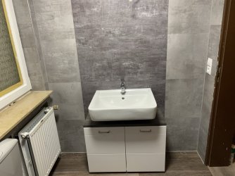

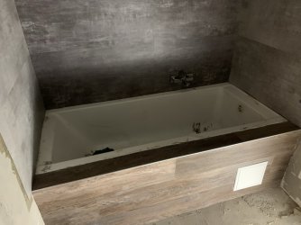

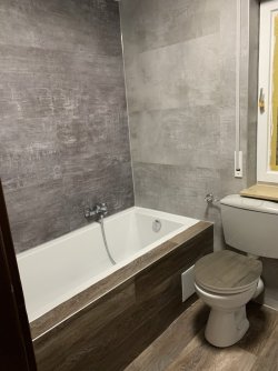

6D154BB4-1AFC-482E-B73A-A94C47CF3073.jpeg Ein Beispiel von Bad mit Vinyl auch die Wände
