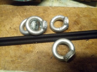

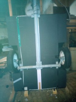

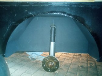

Ringösen M12, gerade abgeholt, morgen anbauen, dann ist Flugstunde.

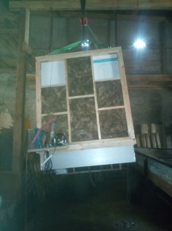

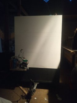

Der Anhänger soll bei Nichtgebrauch der Kühlzelle, auch solo benutzt werden können.
Der Aufbau schwebt in der Zeit, in der Scheune und nimmt auf dem Boden keinen Platz weg.
9.262
Möchtest du das in der Scheune die meiste Zeit baumeln lassen? Ich bin einmal unter einer schwebenen Last durchgelaufen und habe mir dafür einen gewaltigen Anschiss eingehandelt. Von daher zucke ich bei der Vorstellung...
Micha83
29. Januar 2014
1.658
01561
So war eigentlich der Plan. Liegt nicht im Durchgangsbereich.
Habe ich bei den Kettenzügen eigentlich keine Schmerzen. Mit einer Tonne Belastbarkeit ist der weit weg von Maximalbelastung. Haben eine doppelte Bremse.
Ein 800l Wasserfass und ein großes Grubber hängen ebenfalls das halbe Jahr oder länger in der Luft. Das Fass wiegt aber auch nicht soviel, wie der Kühlaufbau.

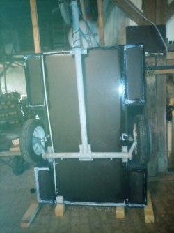

Unterboden erledigt.
In der Mitte ist Styrodur, um den Boden gegen den Rahmen abzustützen.
Morgen den Rest von der Bordwand mit Armaflex bekleben, dann kann der Aufbau wieder drauf.

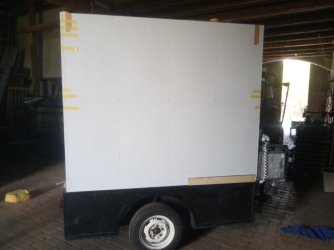

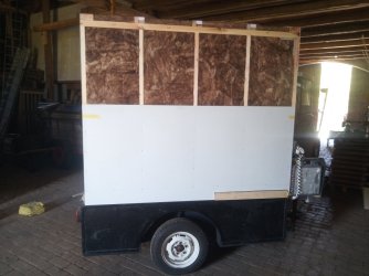

Heute war provisorischer Testbetrieb.
Offene Seitenwand innen mit Pappe beklebt und die zukünftige Tür nur davor gestellt und ebenfalls mit Malerkrepp angeklebt.
Nach zwei Stunden zeigte mein Thermometer hinten an der Tür 5,5 Grad.
Das ist denke ich OK. Außentemperatur war 12 grad.
Die Bordwand habe ich von außen auch gemessen um zu sehen ob das Armaflex hilft.
Nach 4 Stunden hat das angeklebte Thermometer immer noch die 12 grad Außentemperatur angezeigt.

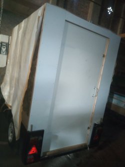

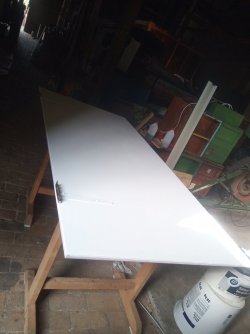

Heute habe ich mich um den Türanschlag und die Tür selbst gekümmert.
Ist ne 19 er Leichtbauplatte. Innen grundiert, außen weiß gerollt.
Innen soll noch 20 er Styropor drauf.
Grüße Micha

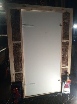

Tür ist drin, wird gut an die Silikon Dichtung gedrückt.
Stirnfläche ist zu.
Das Aggregat bekommt später noch ein Dach gegen Regen.
Nun muss der Anhänger erstmal zeigen, ob die bisherige Arbeit sinnvoll investiert war.
Grüße Micha

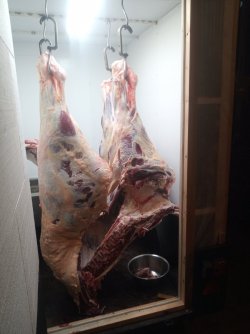

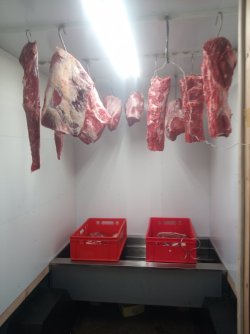

Die Kammer kann keine Wunder vollbringen, was die Kühlleistung angeht.
Mittwoch diente der Anhänger nur dem Transport der 4 Viertel.
Die Nacht war so kalt, das hing so beim Fleischer im Schlachthaus.
Gestern das zerlegte Fleisch geholt, die Braten und Rouladen Stücke kamen in den Anhänger. Der hatte heute morgen 3 Grad innen.

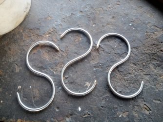

Dann habe ich fix ein paar neue Fleischerhaken aus VA gebogen.
Um die Stücken aufzuhängen.
Habe aber zu wenig Löcher im Stahlwinkel, so mussten 10 Stück noch in den Kisten liegen bleiben.
Heute ist mein Schwein verabredet.
