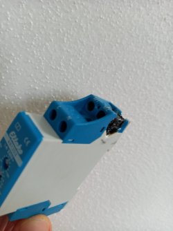

Bin ich weg von, mein AR12DX ist bei 4,5kW in Dauerlast an den Klemmungen verschmort, ein Glück das meine Nase das gerochen hat. Mag sein, dass die Klemmung evtl einen Tick zu fest war. Aber für mich kein Dauerbetrieb mehr denkbar.
Ich bin auf einen ZIEHL STW1K umgestiegen, der Messwandler liegt extern, da kann nichts mehr passieren.

Ah, lese gerade: Dir sind die Anschlussklemmen, nicht die Relaiskontakte weggekokelt. Das war dann wohl spezielles Pech. Hätte wahrscheinlich auch mit irgendeinem anderen Hutschienen-Element passieren können.
netsupervisor
Mir ist der Messausgang M2 weggeraucht, also nicht irgendeine Schaltklemme

Hm, interessant. Kann dann immer noch an der Klemme liegen. In der Beschreibung steht:
"Mit einem internen Ringkernstromwandler wird der über einen Verbraucher V1 ießende Wechselstrom von
0,1 A bis maximal 32 A mit dem eingestellten Wert verglichen."
Von daher sollte sich da nix erwärmen. But who knows...
Damit will ich Eltako nicht in Schutz nehmen. Vielleicht haben die da ein Problem, vielleicht hattest du auch einfach Pech.
