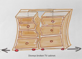

da ich die letzten Tage (und Wochen) vorerst nur zum Spass... an einem Disney Möbel zeichne,
habe ich das kurz mal vereinfacht auf ein TV Möbel angewendet.
Der hintere Teil steht fest an der Wand in diesem ist der Fernseher in einer Nische flächenbündig
eingelassen.
Davor lauft mein gebrochenes 2-teiliges Disney Möbel welches
unten auf Rollen läuft und am Wandteil noch geführt ist.
schön wäre ein synchronisiertes Öffnen durch Seilzug mit einem Gewicht aus Dagoberts Goldtalern in einem Sack
oder zur Not mit einem ein Servomotor....
Die Linienführung sollte natürlich der Umsetzbarkeit geschuldet sein.
Eine kleine Fleißaufgabe halt...
Der Fernseher guckt also nur noch zum Riss heraus...
Hoffe ihr könnt euch das auf der 0815 Zeichnung vorstellen...

Zitat von @Macchia: „ …schön wäre ein synchronisiertes Öffnen …
Ich stell mir das auch „ schön“ vor, langsames mechanisiertes synchrones Öffnen nach rechts und links - von was auch immer: Klappläden, Rolläden (horizontal), Schiebetüren, Falt-Schiebetüren, Schranktüren oder ganze (Disney-)Möbel.

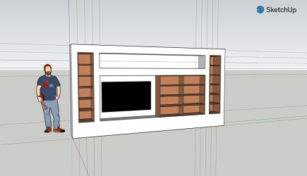

Hier ist noch eine (recht aufwändige) Idee. Trockenbaukonstruktion mit integrierten Regalen. Das mittlere Regal verschiebbar. Die Frage wäre dann: wie macht man das? Aufhängen? Oder auf Laufschienen? Wie macht man die Unterkonstruktion, stabil genug?

Das verschiebbare Regal sollte unten auf Rollen in einer Aluschiene laufen, oben nur Führung in einer Nute, am besten mit auch mit Rollen. Bei hängender Konstruktion müsste der Boden darüber sehr stabil ausgeführt sein, um eine Durchbiegung zu verhindern.
Insgesamt gut machbar, aber wie schon erwähnt, aufwändig.

Die Situation mit dem Trockenbau und dem Schieberegal finde ich noch akzeptabel. Unbedingt unten führen, dafür gibts ja spezielle Führungen.
