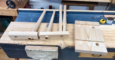

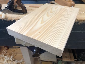

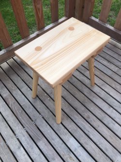

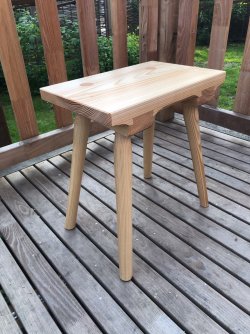

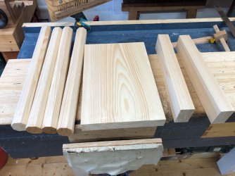

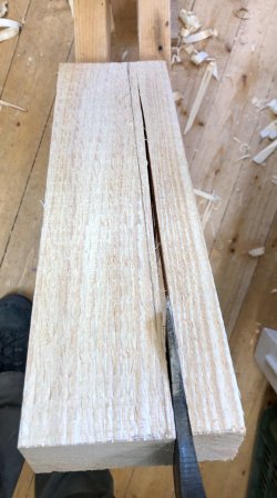

Nachdem ich letzten Herbst einen Hocker aus Kirsche gebaut habe, ist jetzt einer aus Fichte dran.

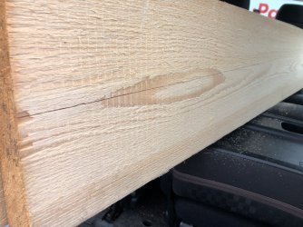

Beim Holzhändler hab ich tatsächlich was anderes als Bauholz-Qualität gefunden, 0/1 wurde mir gesagt (habe aber nicht herausgefunden welche Standardisierung das sein mag). Hatte trotzdem einen kräftigen Riss, aber z.B. die Beine spalte ich sowieso, daher ist das nicht so tragisch. Ablängen, aushobeln von Hand. Die Beine auf grobes Maß bringen zum späteren Drechseln.
20230428-5928.jpg 20230505-5951.jpg 20230505-5958.jpg 20230505-5964-2.jpg 20230505-5966.jpg

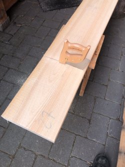

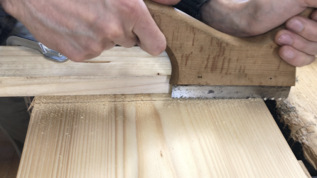

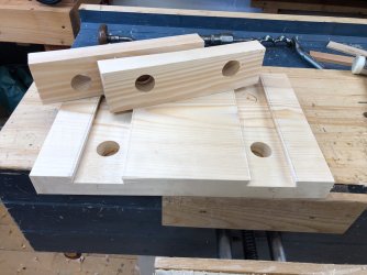

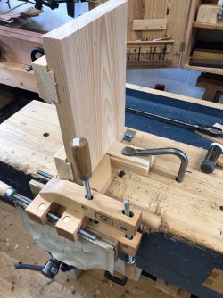

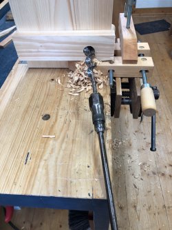

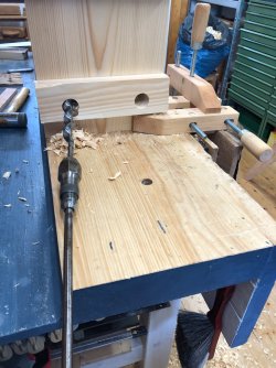

Die Granleisten habe ich mit einem Westfalia Grathobel angehobelt und mit dem Grundhobel nachgeputzt; die Gratnut habe ich mit einer Gratsäge und einer Führungsleiste geschnitten, dannt mit Stecheisen ausgehoben und Grundhobel auf Tiefe gebracht.
Beim Bohren habe ich so getan als ob die Bankecke der Fußboden direkt unter der Sitzecke sei. War nicht ganz perfekt, aber die Abweichung war im Rahmen und sollte sich noch etwas verbessern lassen mit Übung und Tuning.

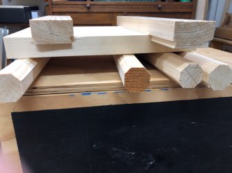

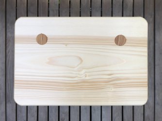

Man sieht, dass die Gratleisten auf der durchgehenden Beinseite flacher sind, die laufen konisch zu; auf der anderen Seite brauche ich etwas mehr Material, da ich nur die Leiste für das Zapfenloch habe.
Ich habe vor noch ein paar weitere dieser Hocker zu bauen, vielleicht wieder mit leichten Abwandlungen, der Sitz ist mir z.B. noch zu stark und die Beine könnten oktagonal sein, das geht schneller als Drechseln, dann würde ich nur den Zapfen andrehen; oder auf den 25mm Zapfenschneider wechseln, nur bin ich mir nicht sicher das ist dann noch stabil genug in Fichte.

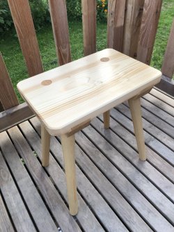

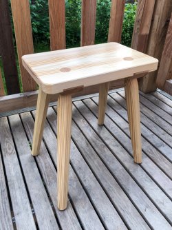

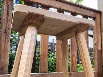

Nächster Prototyp. Mir gefällt die Sitzform besser, vor allem auch die gefasten Gratleisten. Die Beine sind noch was sehr klobig geworden, das braucht noch etwas Tuning. Bin damit jetzt knapp über 8h mit Handwerkzeugen; nur die Beine und Gratleisten habe ich an der Bandsäge aufgetrennt. Oberfläche ist wie schon zuvor Schellack.
Die Ausrisse an der Gratnut sind nicht so schön, aber vermeidbar; die Gratsäge geht dafür ab wie Schmitt's Katz. Mit etwas Übung sind das dann vielleicht noch 1-2 Minuten je Schnitt. Den Winkel, wenn der nicht ganz exakt war, habe ich durch minimale Korrektur beim Hobeln mit dem Grathobel angepasst.

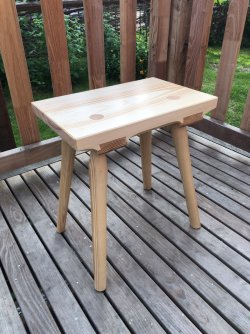

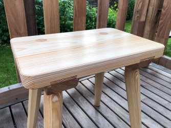

Gestern habe ich den nächsten gebaut was etwa 6h gedauert hat. Wenn ich das auf 4 runter bekomme wäre ich happy, aber fürs erste bin ich zufrieden. Jetzt muss ich erst mal wieder eine Bohle besorgen. Aus 4.5m habe ich drei Hocker bauen können und habe noch einen Abschnitt über.
