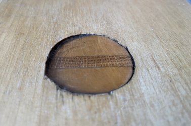

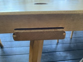

Ich war vor einigen Tagen mal wieder in einer Gaststätte, in der ich an diesem Tisch saß:
Ein handwerklich sauber, gut und sehr stabil hergestellter Wirtshaustisch, aus Hainbuche in der klassischen Bauweise mit aus 5 mit Fremdfeder verleimten Lamellen gebauter Platte, der klassischen Gratleiste mit eingestemmten Beinen.
Aber was stimmt daran nicht?
Ich glaube, dass ich diesen Tisch schon mal vor vielen Janren hier vorgestellt hatte, aber auch dieses Mal war ich platt vor Staunen.

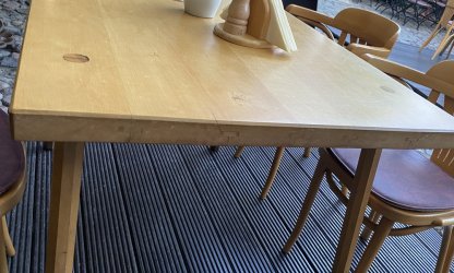

Diese Bilder zeigen auch, welche ungeheuren Kräfte in massivem Holz stecken, auf Bild 3 sieht man den beginnenden Schaden sehr gut.

Die durch die Gratleisten bis in die Tischplatte laufenden Beine haben eine sperrende Wirkung und verhindern so die Bewegung in Breitenrichtung.
Wie hoch schätzt du das Alter des Tisches?

Durchgestemmte Beine. Man sieht, wie sich das eine Bein schief gezogen hat. Falls die Gratleiste mal bündig gewesen sein sollte, war das Holz allerdings deutlich zu feucht, ist ja einen Zentimeter geschwunden. Obwohl, rein rechnerisch sind dabei ca. 3% Holzfeuchte runter gegangen, das ist jetzt auch nicht die Welt, macht sich bei einer Tischbreite von 1m (?) aber schon deutlich bemerkbar.
7.468
Die Gratleisten sind auch viel nur niedrig um die Beine aufzunehmen. Oder ihre Funktion als Gratleisten richtig zu erfüllen. Aber dann durch die Platte zu stemmen und die Beine da reinzupacken ist halt leider keine gute Idee... Da hat's bisschen an den Grundkenntnissen gemangelt.
Sowas kann dioch nur ein Tischler machen, der nach seinen Gesellenbrief eine Gehirnamputation bekommen hat, und dann nach Bildern solchen Obermist gebaut hat.
Da hat jemand absolut gar nichts verstanden in der Ausbildung, wieso Gratleisten eingebaut werden und welche Funktion die haben sollten.
Zur Entschuldigung soll noch gesagt sein, dass es eine Schreinere aus dem Osten war, die vor ca. 10 Jahren das gebaut hat, und im Gegensatz zu Traditionstischlereien zB. im Süden Deutschlands war im Osten vielleicht wenig traditionelles Tischlerhandwerk gefragt.
Aber wie man es auch dreht, absoluter Bockmist, und natürlich sind die Gratleisten viel zu dünn im Verhältnis zur Plattendicke von ca. 35 mm des Tischs.

Egal, die Konstruktion ist natürlich selten dämlich. Mann hätte bei Gleicher Konstruktion eine Fuge in der Mitte lassen müssen ...
4.411
Ich sehe es ganz anders, das ist ein sehr konventionelles Holzfeuchtemessgerät. Je nach Breite und Feuchte des Tischblatts ändert sich unten am Boden der Abstand der Beine. Fehlt nur noch eine Tabelle zur Umrechnung auf die Holzfeuchte oder das Raumklima. :emoji_grin:
