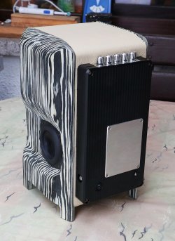

ich wollte mal fragen wie man ohne großen Aufwand Holzoberflächen schick bekommt.
Ich schleife mit einen stationären Bandschleifer und Schleifmaus bis K240.
Das Endergebnis ist matt. Ich würds gerne glänzender haben. Aber ich kann ja nich Stundenlang mit Hand schleifen auf K1000 oder so.
Wie macht man das in der Regel?
Danke im Voraus.
Gruß Marc

Moin Al,
schleifen bis Korn 240, manchmal vielleicht bis 320, ist schon mal gut genug. K1000 braucht es nicht.
Aber dann kommt halt "die Oberflaeche"... und die ist aufwaendig. Schellack-Politur, Hochglanzlack, es gibt viele Moeglichkeiten.
Ich denke Du solltest mal in Richtung Hartwachs-Oel schauen. Dazu gibt es im Forum eine Menge Beitraege.
HPL oder Solid Surface waeren Alternativen.
Edit:
"Echtholz" seh ich da eher nicht in dem Photo. Was ist das fuer ein Material?

Schicke Kombi. Leder und Holz kombiniere ich auch gerne. Was ist das für ein Holz? Weißes Ebony in einer Wahnsinnsqualität? So extrem hab ich das noch nie gesehen. Oder ist das was ganz anderes.
Zu deiner Frage. Das Schnellste, was ich persönlich kenne, um einen gleichmäßigen Glanz zu bekommen ist das Polieren von Danish Oil. Schwierig ist dabei nur, den richtigen Zeitpunkt zu erwischen. Der ist bei jedem Holz etwas anders, je nachdem wie saugfähig. Und Ebenholz ist da etwas langsam.
Ich bezieh mich mal auf das Rustins Danish Oil. Dort wird empfohlen das überstehene Öl nach 10 Minuten abzunehmen. Wenn du 20 bis 25 min wartest, ist das Öl schon so stark angezogen, dass du es nicht mehr abnehmen kannst. Wenn du jetzt mit starkem Druck mit einem Baumwolltuch polierst, erhältst du in kürzester Zeit eine glänzende Oberfläche. Bei deinem Objekt wäre das ein Arbeitsaufwand von 2 bis 3 min. Schwierig ist, wie gesagt, nur der richtige Zeitpunkt, da du auch nur ein kurzes Zeitfenster von vielleicht 10 min hast, wo das gut funktioniert. Würde ich auch vorher erstmal an Probestücken probieren, damit du ein Gefühl dafür bekommst.
Für so kleine Stücke ist dieses Vorgehen aber gut geeignet. Ich benutze es beim Drechseln oder kleinen Flächen bis ca 1/2 qm. Da wird es dann aber schon grenzwertig.
Es ist dann auch recht schnell soweit getrocknet, dass du es benutzen kannst. Da hab ich aber noch nie auf die Uhr geschaut. Grob geschätzt, eine Stunde.
Gruß Michael

Guten Morgen,
Ebony Fineline aka Safiro. Is zum Glück nich so teuer und die Verarbeitung damit geht sehr gut. Und es ist mal was anderes als nur teures Nussbaum oder Mahagoni. Man will halt nicht immer das selbe bauen oder für 100-200€ Holz kaufen. Da ist Safiro gut.
Rustins Danish Oil hört sich gut an. Sowas in der Art denke ich suche ich.
Ist das hier oder?
https://www.el-natural.de/p/original-danish-oil-von-rustins
Einfach aufs nackte geschliffene Holz auftragen, 10min warten und dann rubbeln?
Mit was konkret rubbel ich da und bedarf es weiterer Vorbehandlung?
Wenn du 10min nach dem Auftrag den Überstand des Öles abnimmst, wird die Oberfläche matt, so wie bei Leinölfirnis auch. Wenn du 20 bis 25 min wartest und mit Druck polierst, wird es glänzend.
Das Öl wird satt aufs Holz aufgetragen.
