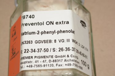

Das erwärmen ist bei mir kein Problem da ich auch mit Haut- Knochenleim leime mit dem Leimkocher. Lohnt sich aber nur wenn man entsprechende Mengen braucht. Ich finden den in der Flasche gut weil der haltbar ist. Wenn ich den selber anrühre und in eine Flasche fülle schimmelt der ruckzuck!? Oder wie verhält sich das.

Ja, ich habe seit bestimmt 20 Jahren den flüssigen Fischleim im 25 kg Eimer gekauft, bei ständig steigenden Preisen. Ich dachte heute, wenn ich das damals gewusst hätte mit dem Granulat - da kostet der ja nur ein Zehntel...
@Nudelwurm:
Es gibt ein Konservierungsmittel für tierische Leime, das habe ich immer zum Knochenleim gegeben wegen Schimmel. Ich such dir morgen raus, wie das Material heißt.

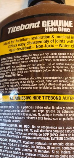

Zb. den Titebond Hide Glue kaufe ich nicht mehr. Der bleibt mittlerweile ewig flüssig und brauchte 3 Tage zum trocknen. Für Eichenfurnier nicht zu gebrauchen weil der durchgeschlagen ist und dunkle Flecken verursacht. Da ist irgendeine Chemie drinnen zum konservieren.

oh ja bitte, danke. :emoji_slight_smile:
Das Konservierungsmittel, siehe Foto. Habe ich für den flüssigen (fertig gekauften) Fischleim nie gebraucht. Bei Knochenleim war das Mittel immer hilfreich, Zusatz nicht mehr als 0,5 %. Und ja, ohne Chemie geht das dann wohl nicht.
Gruß Werner

Alkohol wäre auch noch ein leichtes Konservierungsmittel. Wenn ich mich richtig erinnere 10% vom beigefügten Wasser. Wir haben immer etwas Zinksulfat in den Knochenleim gegeben. Eine Prise, soviel, wie in etwa zwischen 2,3 Finger passt, in ein Glas, ca 0,2l gequellten Knochenleim.
