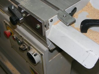

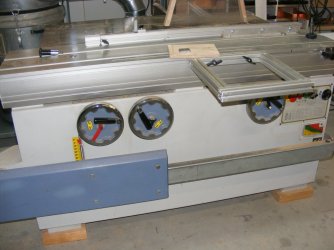

Moin
Wenn man beim Abbau / Anbau des Auslegertisches wieder was einstellen muss , ist konstruktiv was im Argen bei der jeweiligen Maschine :emoji_frowning2:
Dass Altendorf oder Martin da durchdachte Lösungen haben , kein Thema .
Und andere Anbieter auch .
Aber auch bei kleineren Maschinen kann man sich da doch einfach helfen .
Hat die Maschine 2 Tischnuten , montiert man einfach 2 Nutensteine .
Selbst angefertig und für 4 Madenschrauben statt nur für 2 .
Einmal eingestellt muss man schon ein Brutalo sein , um die zu verstellen .
Eingestellt wird der Ablänganschlag mit einem abklappbaren Reiter mit Verstellschraube .
Siehe Bilder unserer Bernardo .
Für richtig präzise Schnitte haben wir an unserer ( ehemaligen ) KNAPP eine Schaube mit Rundkopf am Schiebeschlitten befestigt .
Der Tisch wird eingehängt und an die runde Schraube geschoben .
Dann wird der Tisch fixiert ( Drehgriff unter dem Tisch , Standard bei KNAPP ) .
Der Anschlag wird dann auf dem Schiebeschlitten in einem großen Nutenstein fixiert .
Und am Auslegertisch sitzt wieder ein ( abklappbarer ) Reiter mit Verstellschraube .
Die Verstellschraube ist 90 ° eingestellt .
Jetzt wird der Anschlag mit einem zweiten Winkel am Auslegertisch festgeschraubt .
Haben wir aber immer mit einer Klemmzwinge gemacht , da verschiebt sich nichts .
Einmal eingestellt hält sich die Einstellung bis zum nächsten " TD " an Weihnachten :emoji_stuck_out_tongue_winking_eye:

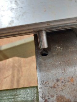

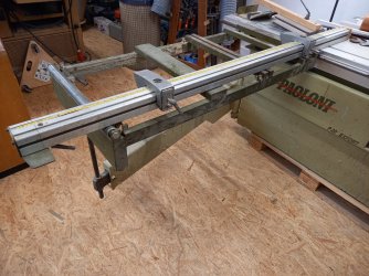

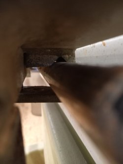

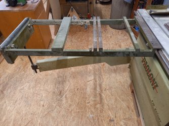

Bei meiner FKS (Paoloni) kann ich auch nicht erkennen wo sich da was verstellen sollte. Daher schließe ich, dass bei solidem Maschinenbau, da entsprechende Lösungen vorhanden sind. Am Besten vor dem Kauf anschauen und ausprobieren.
Bei mir:
Der Auslegertisch liegt mit 2 V-Nuten (vorne und hinten) an einer Rundstange am Schiebeschlitten auf und wird da jeweils fixiert.
Der Queranschlag wird auf der Sägeseite mit einem Bolzen in ein passendes Loch gesteckt und auf der anderes Seite an einer Einstellschraube angeschlagen.
Verstauen naja, den Auslegertisch kann man neben die Maschine stellen, aber der Queranschlag is wegen der Bolzen und abklappern Anschläge unhandlich abzulegen.
Und Beides is natürlich schwer.
