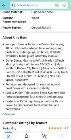

Ok - da scheint es dann wohl wirklich einen Unterschied zu geben.
Aber warum eine Baukreissaege ein 30mm Welle haben sollte verstehe ich immer noch nicht.
Ansonsten finde ich die beiden sind Zwillinge:
https://www.dewalt.de/produkt/dwe7492-qs/leistungsstarke-250-mm-tischkreissaege?tid=572521
https://www.busybeetools.com/products/table-saw-10in-with-rolling-stand.html?gad_source=1
Und meine Saegeblaetter haben eine 5/8" Bohrung.
@Schorni87 :
Tschuldige, wenn mein Fettgedrucktes womoeglich falsch rueber kam. War nicht ganz gluecklich formuliert.
Es ist natuerlich gut, dass Du dich im Vornherein schlau machen willst!
Und ich habe deine Nachfrage falsch gedeutet. Es kam mir alles ein wenig "akademisch" vor und da gehen mir dann die Alarmglocken an.
Auch mit dem Teil kann man sich ernsthaft verletzen.
Seit ich mal einen Kollegen (und seine Daumenspitze) fuenf Stockwerke runterbugsiert habe, bin ich etwas sensibel. Aber das war eine "Erika".
Und ich hab im Treppenhaus gehoert, dass da was gehoerig schief ging... :emoji_fearful:
Wenn ich denn dazu komme, dann benutze ich die Saege immer noch gerne.
Ganz "ungetweaked". Hole sie aus dem Schuppen, stelle sie auf die Terasse und los geht es. Auch ohne Sanftanlauf.
Viel Spass damit.
Aaah!
Ich habe die 110V/60Hz North America Ausfuehrung! Die deutsche Dewaltsaege hat vermutlich einen anderen Motor.
Das koennte die Erklarung sein fuer mein Raetsel um Wellendurchmesser.
@Schorni87 :
Viel Spass damit.
Aaah!
