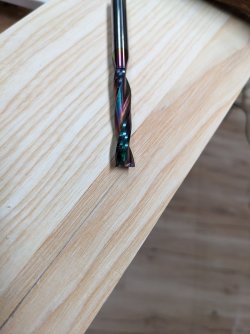

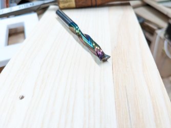

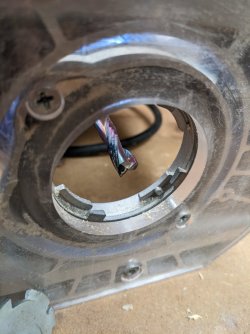

Fräse is ne Bosch GOF 1600, leistung sollte also "ausreichend" vorhanden sein. geführt wird der fräser entweder über die schiene mit bosch platte oder, wie in diesem Fall, mittels eines kopierrings, welcher entlang eines Templates geführt wird. zu weit heraußen würde ich jetzt nicht kathegorisch ausschließen zustellung pro fräs-gang würd ich sagen 5 - 7mm, um ein vibrationsfreies führen zu erreichen muss ich aber auf 3mm zustellung oder noch weniger zurückgehen. Der fräser is ein Spiralfräser mit 8mm durchmesser.
Da ein bild mehr sagt als 1000 Worte, gibts sogar 3 bilder. original noch so wie er gestern abend eingespannt war, mit dem resultat:
PXL_20230115_090537268.jpg PXL_20230115_090544149.jpg PXL_20230115_090615101.jpg
ja eh ned komplett schlecht, aber halt auch ned gut. fräsrichtung passt normal, bzw bin ich wenn ich die kontur am rand mach normal sowieso vollständig im material. da sollts ja keine rolle spielen oder?

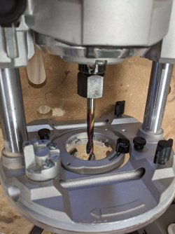

Hallo erstmal.✌️ irgendwie kommt es mir so vor als ob der fräser nicht tief in der spanzange steckt!! Wie lang ist den der fräsen und wie viel steckt in der Maschine!? Auch schaut der fräsen stumpf aus ,oder gehört der so bunt.
DerHolzKlaus
31. Dezember 2021
184
Oberösterreich
Ja, da war ich am Limit. Für das zweite Foto hab ich ihn aber maximal rein geschoben. Ich hab jetzt auf den d16 von ent gewechselt und siehe da, flattert fast nix mehr. Is halt auch super kurz...

na, is ein upcut fräser :emoji_slight_smile: ich hab noch zwei maktros von der schneide gemacht.
wie gesagt, die schillernden farben sind die "spezialbeschichtung" für "3000x mehr standzeit!"
er is zumindest noch scharf genug, dass ich angst hab mich zu schneiden, wenn ich über die schneid fahre.

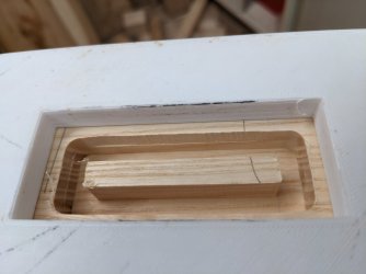

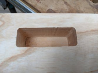

Würde mal ein paar lagen Klebeband auf den Anlaufring oder Schablone kleben das Loch fräsen - Klebeband entfernen und auf voller Tiefe fertig fräsen -
das Problem bei 3mm Zustellung wenn bei einer tieferen Zustellung im Loch der Fräser unrund läuft überträgt sich das auf die gesamte Höhe
ist auf dem Bild recht gut zu erkennen -
Anlaufring ist sauber zentriert? zum Test Loch mit 1 mm Frästiefe fräsen Maschine um z.b. 90 grad drehen und schauen ob das Ergebnis gleich ist
Gegenlauf fräsen könnte auch helfen -

Na, zumindest in #10 hast du nix mit dem Forstner ausgeräumt. Da hatte dann der fräser auch ordentlich zu ziehen. Bei 20 breit kann man gut mit 15 ausräumen, da braucht der Fräser bloß noch an der Oberfläche kratzen und bringt volle Leistung auf die Länge
FredT
26. Juni 2014
5.616
Halle/Saale
Vorher ausräumen ist Pflicht, damit der fräser nur noch die Restarbeit schafft. Du bist dann auch schneller fertig.
