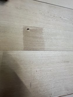

Hat jemand eine Idee ob man Flecken vom Lagerholz aus Eiche rausbekommt ?
Ich hab da nicht so die Ahnung und dachte ich frag mal hier in Forum.

ist bei mir auch nicht anders. Die Flecken gehen relativ weit ins Holz und bleiben sichtbar.

die Verfärbung geht meistens tief ins Holz. Welche Oberfläche kommt nachher drauf?
Grüße Theo
wird nachher mit Hesse Naturholzeffecktlack lackiert.
Danke für eure Antworten, ich werd’s mal mit oxalsäure versuchen, mach mir aber keine große Hoffnung das es weg geht

Dann aber das Holz um den Fleck herum gut wässern damit dort kein Bleichmittel hinkommt. Und wohl lieber mehrmals schwach bleichen.
Laut altem Buch wir für Eiche nur zum Aufhellen Oxalsäure, Sauerkleesalz oder Zitronensäure empfohlen, jeweils 20-25g/l warm.
CYANEX wird gegen Bläue empfohlen, aber für Tanne und Hartholz, ob da Eiche mit gemeint ist keine Ahnung.
Danach jeweils die ganze Fläche gut nachwaschen.
Noch etwas: Unbedingt beobachten und wenn sich der Fleck genügend aufgehellt hat sofort mit Wasser nachwaschen damit das Bleichmittel nicht tiefer als nötig eindringt.
