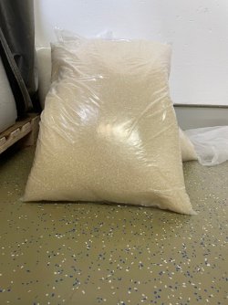

Anbei Bilder des aktuellen Schweißgeräts und zweier Säcke (1kg und 25kg) die damit geschweißt werden.

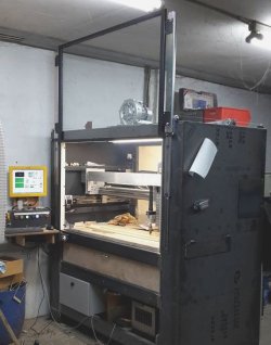

ich brauchte für eine Maschine ein Scheibe die aus Echtglas ist und sich senkrecht nach oben verschieben lässt. Ich bin am Ende einfach auf Schubladenführungen Vollauszug für 250kg gegangen. Und links/rechts ein Seil, was mittels zwei Umlenkrollen ein Gegengewicht auf der Rückseite der Maschine gehalten hat. Somit kann ich die Scheibe die rund 30kg wiegt, an jeder Stelle anhalten. Kostet nicht viel und ist einfach zu bauen.
Würde auf solch eine Bauweise das Schweißgerät, höhenverstellbar machen.

Hm ok dann brauche ich da relativ exakt das Gewicht nochmal. Aber gut mit ein bisschen Reibung hält das. Und wie sieht der Rahmen drumrum aus? Also woraus ist der gebaut?
Ich bin auch etwas skeptisch bzgl. der Stabilität. Also Gegengewicht sorgt ja nicht wirklich für eine arretierung und ich hätte das Ding eigentlich schon gerne stabil auf einer Position.
wie man auf dem Bild sehen kann ist der Rahmen der Scheibe aus Stahl, Scheibe mit Scheibenkleber angeklebt von der Hinterseite. Maschine selber 4mm Stahlblech. Je weiter die Scheibe nach oben rauskommt, je stärker kann man sie vor und zurück bewegen, hört sich dramatischer an wie es in Wirklichkeit ist. Die Seilrollen gehen über das Gehäuse hinweg, auf der Gegenseite ist eine Linearschine angebracht, damit das Gegengewicht sauber hängt. Das Gewicht sollte genau stimmen, in dem Fall sind es Stahlplatten, die ich für sonst nichts verwenden konnte.
Das Ganze ist nun rund 5 Jahre im Gebrauch, und wird viel rauf und runter gemacht, die Seile sollten auf den Biegeradius ausgelegt sein den die Rollen vorgeben, hatte ich am Anfang nicht, so hielten sie nicht lang. Nun sind die richtigen drinnen, wobei die ja nicht viel kosten, seit dem alles bestens.
Ich wollte seinerzeit es mit Gasfedern machen, das Problem war das welche mit dem Weg, den ich brauchte, unbezahlbar sind. Ich gehe davon aus, dass bei Dir nicht ganz so lange sein müssen, hier gibt es eine große Auswahl https://www.gasfedershop.de/

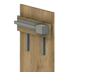

Das Schweißgerät an sich wiegt 5,1 kg. Da kommt aber ja noch ein bisschen Holz dazu als Führung. Ich habe jetzt unten mal eine Skizze angehängt, wie ich mir das gedacht habe. 2 Führungen, darauf ne Platte und das ganze Teil hängt am Balancer.
Wenn ich da jetzt 15mm MPX nehme hat die Platte maximale Maße von 900x150x15 das Internet sagt, 15mm MPX hat ungefähr 10,8kg pro qm also wären das nochmal 1,35 kg.
Also ist man irgendwo rund um 6,5 kg.
2 Führungen (da habe ich unten auch ne Anmerkung zu) und dann darauf eine Platte montiert und darauf das Schweißgerät. Die Platte hängt dann am Balancer.
Jetzt noch eine Frage zu den Führungen.
Erst dachte ich, ich nehme Schubladenführungen. Jetzt haben die aber ja das Problem, dass die nach unten hin ausfahren und sich zur Rückwand eine Lücke bildet. Somit haben die keine Unterstützung und jedesmal, wenn ich vorne das Schweißgerät zusammendrücke, biege ich hinten die Führungen gegen die Rückwand. WIe würdet ihr das lösen? Einfach seitlich Holzstäbe in der Dicke der Führungen aufbringen?
Dann reibt da halt viel aufeinander?
Oder gleich andere Führungen bei denen sich die Aufbauhöhe nicht verändert? Linearführungen scheinen mir ein bisschen Overkill zu sein.
Ganz ungeführt will ich es aber auch nicht, damit es nicht abhebt und hin und her schwingt.
Vielleicht reichen aber Holzleisten mit ner seitlichen Nut und irgendwas, was da reingreift? Ggf. einfach ein 3D gedrucktes Teil.

ich würde ein Gestell bauen, wo man 2 senkrechte Item / Bosch Profile hat und sowohl die Sackablage als auch das Schweißgerät in der Höhe einstellen kann und mit je 2 Sterngriffen festschraubt.
Nachteil: es ist jedesmal manuell einzustellen und je nach Sicherheitsprüfer in deinem Betrieb stößt ein Eigenbau evtl. nicht auf Gegenliebe.
Würde ich vorher klären, bevor Du Arbeit reinsteckst.
Vorteil wäre, jeder kann sich die Arbeitshöhe so einstellen, wie es angenehm ist.
Item oder Bosch ja, da gibt's auch passende Gleiter für in die Nuten (=Führung). Das Schweißgerät an den Balancer hängen, Sackablage kann man ja trotzdem in der Höhe variabel machen.

Die Gleiter für das ItemProfil habe ich gefunden, vielen Dank für den Tip, so werde ich es bauen.
Jetzt noch die Frage, wie baue ich was auch immer dahinter liegt. Am besten wäre es natürlich, wenn das irgendwie an ne Wand angebaut ist aber ich habe da an der Stelle keinen freien Wandplatz.
Gibt es vorschläge wie ich das Stabil hinbekomme? Das derzeitige Teil rutscht halt auf dem Boden, ich vermute also ich müsste es im Boden festschrauben. Dann wäre es unbeweglich und da wir gerade viel hin und her räumen wäre das eher nicht so wünschenswert, im Notfall aber auch denkbar.
