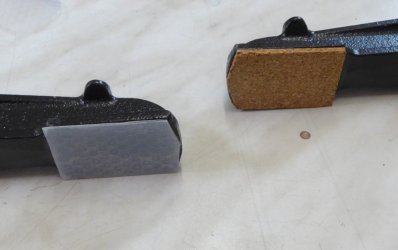

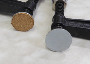

hab an den besagten Zwingen jetzt mal probiert mit selbstklebendem Kork und mit Anti Rutsch Folie "Schonbezüge" zu machen.
Das geht beides gut, wobei ich den Kork wieder runter gemacht habe.
Der Kork ist zu weich und gibt so viel nach, dass sich das Anziehen total "weich" anfühlt. Es drückt sich auch sofort die Brettkante rein.
Nach dem Abnehmen dauert es nur ein paar Minuten und der Kork kommt aus der gequetschten Form wieder zu sich. Das hat mich erstaunt.
Die Anti Rutsch Matte geht echt gut. Ist mit doppelseitigem Teppich Klebeband aufgeklebt.
Dabei bleib ich wahrscheinlich. Mal schauen wie sich das bewährt.
