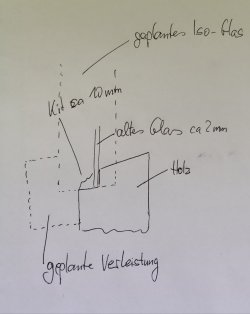

Ich habe hier eben mal versucht, das grob zu skizzieren, wobei ich jetzt das Dichtungsprofil nicht im Kopf habe:

habe mit Fester nicht viel zu tun.
Bei praktisch allen Fenstern die ich kenne, ob älter oder jüngeren Datums, ist zwischen Flügel und Laibung sehr wenig Platz.
Wie sieht das bei deinen aus?
Die Verleistung trägt doch ziemlich auf. Das Fensterband wird wohl an seinem Platz bleiben?
Könnte vom Drehpunkt her u.U. eng werden.
Kippfunktion hin oder her.
Nur so als Überlegung.........

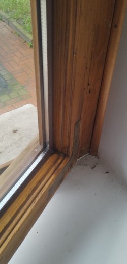

Und hier mal ein Fenster, wo wir nachträglich 2-Scheiben-Isolierglas eingesetzt haben, ohne allerdings an dem antiken Fenster rumzufräsen. Ich habe das chemisch abbeizen lassen, Glas raus, Iso-Glas rein und von außen Latten drüber:

Danke für den Hinweis. Das wird aber passen.

schau' Dir mal die äußeren Schmalseiten Deiner Fensterflügel an.
Wenn Du 10 mm tiefer fräst (tiefer in den jetztigen Kittfalz), fräst Du Dir das "Fleisch" Deines Zapfenholzes drastisch weniger.
