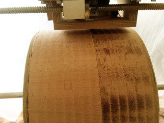

auf dem Bild ist ein rundes Werkstück zu sehen. Der Fräser fährt quer über das drehende Werkstück drüber. Wenn ich von rechts komme, haut es gewaltige Brandspuren rein, das ganze Zimmer war in Nebel eingehüllt. Wenn ich von links komme, passiert nichts dergleichen.
Ich habe immer im Gegenlauf gefräst. Woran kann das liegen? Ich dachte schon, dass der Fräser stumpf ist, jedoch hat ein zweiter, bisher kaum genutzter Fräser, das selbe Schadbild. Der Fräser wird auch unmittel sofort brütend heiß.
Die Fräsertiefe betrug nur 0,5-1mm. Es ist Buchenholz, der Fräser war 16mm bzw. 25,4mm breit. Andere Hölzer haben dieses Verhalten nicht gezeigt. Vorschub 30mm/s. Drehzahl 30.000.
Sollte ich die Drehzahl ggf. deutlich verringern? Ich habe gerade einige Tabellen gesehen, die für Hartholz eine deutlich niedrige Drehzahl angeben unabhängig vom Durchmesser des Fräsers.

kann man die Rotationsrichtung der Trommel ändern? wenn ich jetzt keinen Denkfehler hab könnte man damit den Gleichlauf Gegenlauf ändern - ansonsten würde ich es mal mit 12000 probieren oder wenn Handsteuerung mit Poti vorhanden Drehzahl während des Fräsen runterdrehen bis es passt -
2.718
Wird ja wahrscheinlich recht / links gefräst und jeweils am Ende die Z-Zustellung geändert da müsste man dann wenn möglich auch die Drehrichtung der Trommel ändern das Gleich oder Gegenlauf beibehalten wird - wenn nicht ist eine Strecke Gleichlauf und die andere Gegenlauf

(ich gehe davon aus der Fräser dreht um UZS und.die Trommel bewegt sich im Bild von oben auf uns zu bzw. der Fräser relativ dazu nach hinten).
Ich erkläre es mir so: Wenn du von links kommst, greift der Fräser (von oben betrachtet) links in frisches Material und kann nach rechts Späne ins Freie werfen. Wenn du von rechts kommst, muss der Fräser die Späne erst ein eine halbe Umdrehung gehen das Holz mitschleifen bevor sie ins Freie gelangen. Das bewirkt extreme Reibung.
Die Drehgeschwindigkeit der Trommel ist ja vermutlich sehr sehr klein im Vergleich zu der Drehgeschwindigkeit des Fräsers. Darum kann ich mir kaum vorstellen, dass die Drehrichtung der Trommel einen großen Einfluss hat.

Wie schnell dreht sich eigentlich das Werkstück? Und was genau ist das für ein Fräser? Die Drehrichtung des Werkstücks wird beim Fräsen von links und rechts gewechselt, richtig?

Das Verhältnis Drehzahl zu Vorschub ist nicht richtig, entweder der Vorschub richtig hochsetzen, oder Drehzahl richtig runter. Wie hier schon geschrieben die Drehzahl auf 10-12.000 runter und den Vorschob nach oben, das ausprobieren, soweit bis die Qualität nachlässt.
Die Drehzahlen von Oberfräsern wird sehr oft viel zu hoch angesetzt, grundsätzlich diese immer soweit heruntersetzen wie möglich, denn ein Fräser kann nur eine bestimmte Anzahl an Schnitten leisten, dann ist er stumpf. Verplempert man die mit zu langsamen Vorschub, hat man wenig davon. Dann kommt noch hinzu das der Fräser sich im Material abkühlt, ist der Vorschub so klein das kein Material zur Verfügung steht, baut sich Hitze auf (Brandspuren) und der Fräser erhitzt sich, was bis zur Zerstörung führen kann, also Schneidkante zu heiß wird.

Ich fände es interessant, die rechts-brennt, links-brennt-nicht Situation zu ergründen. Bemerkenswert finde ich auch, dass es durchgehend helle, nicht verbrannte Spuren auf der rechten Seite gibt.
Im Gegenlauf beginnt der Fräser bei Spanabnahme null, welche sich dann steigert sich bis zum Ende, baut also erst mal Hitze auf. Bei Gleichlauf steigt er voll ein (bessere Kühlung) und baut somit nicht erst mal Hitze auf, durch den Effekt wie oben beschrieben.

Im Gegenlauf beginnt der Fräser bei Spanabnahme null, welche sich dann steigert sich bis zum Ende, baut also erst mal Hitze auf. Bei Gegenlauf steigt er voll ein (bessere Kühlung) und baut somit nicht erst mal Hitze auf, durch den Effekt wie oben beschrieben.
Das verstehe ich nicht so ganz, zweimal Gegenlauf?

Ganz schön viele Antworten, ich versuche mal alles aufzuklären.
Wie gesagt, ich fräse immer im Gegenlauf, das heißt die Drehrichtung ändert sich nach jeder Fahrt.
Du hast ja einen ziemlich großen Fräser, wenn du den Vorschub nicht verändern kannst / willst, würde ich auch eher wie @wirdelprumpft bei 12.000 starten. Oder halt den Vorschub auf eher mindestens 10.000mm/min. hochsetzen. Der Fräser wird bei deinem Einstellungen definitiv zu warm. Der produziert nur Mehl und kann keine Wärme abführen.
Werde ich machen.
Wie gesagt, ich änder aktiv die Drehrichtung, so dass ich immer im Gegenlauf fräse.
Korrekt. Eine RT0700, aufgrund der Baugröße. Das Werkstück kann sich im Bereich bis 10cm/s drehen. Zuletzt habe ich knapp 5cm/s gemacht.
Dann kann sich meine RT0700 aber nicht mehr korrekt kühlen und da ich teilweise 1 Stunde am Stück arbeite halte ich das für ungut.

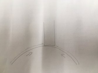

Wie steht der Fräser zum Werkstück?
Die Überlegung dazu ist wie das Material in den Fräser läuft wenn die Trommel sich dreht - die 2. Linie

2.718
Nachtrag: Drehrichtung der Trommel in Uhrzeigersinn da hätte das Material mehr Platz egal ob gleich oder gegenlauf
wenn Drehrichtung gegen Uhrzeigersinn würde sich das Material unter dem Fräser ggf. stauen was zu den Brandspuren führen könnte

Noch ne Idee, angeregt durch die Zeichnung von @wirdelprumpft in Beitrag 20 - vielleicht meinst Du das ja genauso:
der Fräser steht in der einen Drehrichtung mit seiner schneidenden Front genau auf dem höchsten Punkt der Trommel. Das impliziert aber, das bei der anderen Drehrichtung die schneidende Front etwas zu hoch steht. Das Material kommt also etwas von unten gegen den Fräser. Wenn er keine Stirnschneiden hat oder diese stumpf sind, könnte es die unterschiedlichen Ergebnisse zur Folge haben.
Wenn der Fräser so ausgerichtet ist, würde ich den als allererstes ins Zentrum positionieren. Also Mitte Fräser auf Drehachse.

Welche Fräser ist im Einsatz? Wendeplatten mit Bohrung kônnen
evtl. so eingesetzt werden, dass die Hauptschneide stirnseitig
über die Querschneide übersteht.

hey, Wenn der Fräser senkrecht zum Werkstück steht muss dieser natürlich auch eine Schneide auf dessen Achsmitte haben.
Und im Bereich der Achse ist die Schnittgeschwindigkeit minimal.
