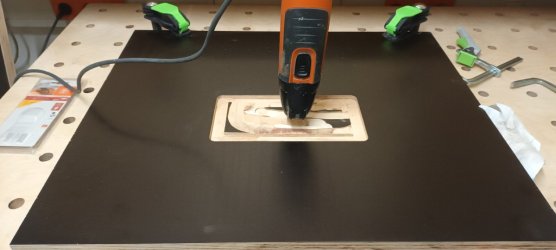

Ich habe eine TF und eine Kombi, einen Frästisch benötige ich eher nicht , aber der Enkel traut sich noch nicht an die TF.
Damit er einige Kleinigkeiten schon einmal fertigen kann, habe ich aus Chinakram und Materialresten angefangen etwas einfaches zu bauen.

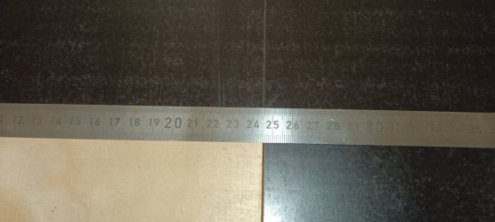

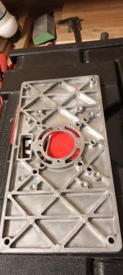

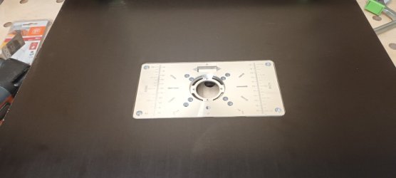

Für 9€ ist die Platte gut gearbeitet.

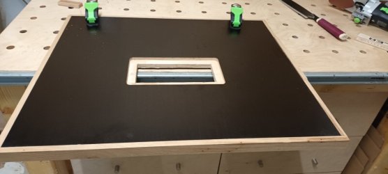

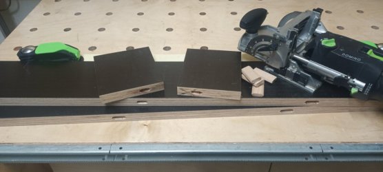

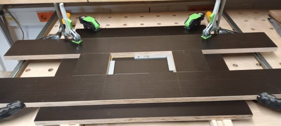

Einen Fräsrahmen besitze ich nicht, daher musste ein Hilfsrahmen gebaut werden.
Durch einen festen Dominodübel und drei variablen ließ sich der Rahmen genau einstellen.
20240127_114005.jpg 20240127_164435.jpg 20240127_164814.jpg 20240127_165545.jpg

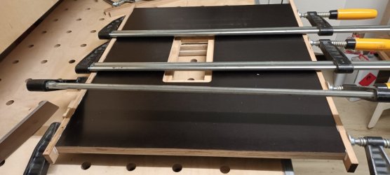

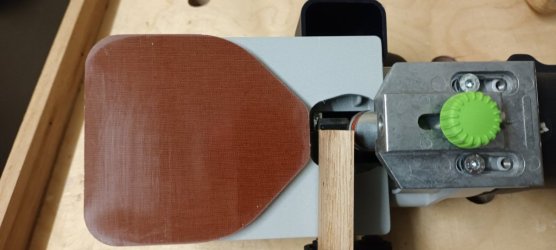

Danach habe ich aus Resten Anleimer gesägt und diese angeleimt.

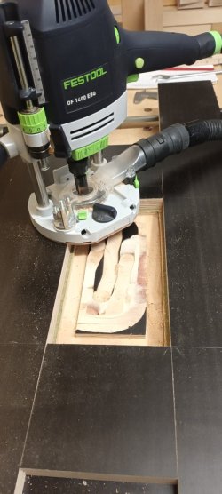

Danach bündig gefräst und die Kanten gerundet.
Einstellen der Festool MFK.

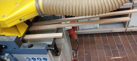

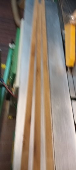

Für das Untergestell habe ich Leisten ebenfalls mit Anleimern versehen und diese auf der TF bündig gefräst.

Nun muss ich noch vier Sterngriffschrauben besorgen und einen Fräskamm besorgen.

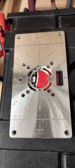

Dem Tisch hatte ich noch einen Fräslift für eine kleine Fräse spendiert.

Ist der fräslift denn gut, was Einstellbarkeit und Stabilität angeht?
Ich wünsch mir auch manchmal sowas für die Fräser mit Anlauflager, auch wenn ich ne TF habe (die kann die schaftfräser nicht spannen).

Der Fräskorb ist doch für die Makita RT0700 bzw. deren Klone ?
Passt die Fräse mit dem Plastikschuh denn da rein, ist sie nicht zu dünn ?

Hier habe ich begonnen die Mitte auszufräsen, bis mir einfiel, dass ich die Kante als Anlage für den Multimaster benötigte.
Hier wäre auch eine Fräsung des Falzes mit einem 16mm Nutfräser wegen der Kantenrundung der Einlegeplatte gewesen, dann hätten die Befestigungsschrauben der Einlegeplatte meiner Meinung nach zu wenig Fleisch gehabt. Daher habe ich einen 20mm Nutfräser benutzt.
Den mit Dominodübel hergestellten Fräsrahmen kann man sicherlich auch mit Runddübeln und einer einfachen Bohrschablone herstellen. Ein weiterer kleinerer Fräsrahmen mit einer OF ersetzt den Multimaster.
Die Anleimer hätte ich auch problemlos auf Gehrung anleimen können. Ich habe mich bewußt anders entschieden.

Zum Einklappen der Beine habe ich den Leisten einseitig eine Rundung auf der TF bündig gefräst.
Das lässt sich wohl auch anders herstellen, aber da ich faul bin und nichts anderes hatte habe ich eine Einlage der neuen Fräsplatte genommen.
