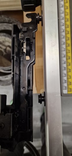

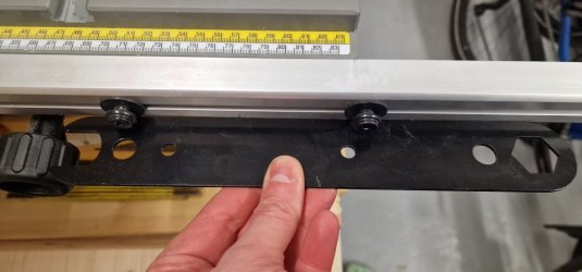

Ich muss meine Aussage revidieren, mein Anschlag hat auch Spiel, allerdings weniger als bei dir.
Die Ursache ist eine maßliche Tolleranz zwischen der Schraubenaufnahme im Anschlag und dem Hals der Schraube die den Fixpunkt in der Schiene bildet. Bei mir waren es Links und Rechts annähernd 0,1 mm.
Auf der Seite rechts vom Sägeblatt kann man aber zu einem eventuell sogar ursprünglich vom Designer vorgesehenen Kniff greifen.
Auf dieser Seite gibt es ja 2 Schrauben pro Seite. Die zweite Schraube könnte man natürlich auch auf die linke Seite versetzen, oder 2 Ersatzschrauben zusätzlich auf der linken Seite platzieren.
Wenn man sich die Aufnahme im Anschlag ansieht befindet sich ca. mittig eine Aussparung im Kunstoff und in der dort freiliegenden Metallschiene eine Einkerbung in der passenden Form für den Schraubenhals.
Ich habe also die Äußere der beiden Schauben auf die passende Position in der Schiene verschoben.
  1. Schraube lockern und halbwegs in Position bringen
  2. Anschlag an der vorderen Schraube einhaken und herunter drücken
  3. Die 2. Schraube mit einem Finger nach vorne drücken und damit den Anschlag gegen die vordere Schraube drücken
  4. Die Schraube mit dem Finger weiter fixieren und den Anschlag 90 Grad nach oben klappen
  5. Schraube fixieren
Auf jeder Seite einmal so durchführen, dann hatte der Anschlag bei mir 0,00 mm Spiel - das Klack Klack beim Druck ausüben ist weg.
