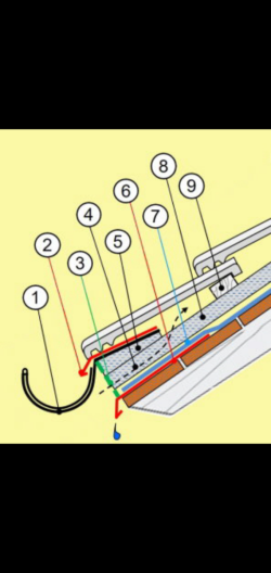

Wenn die Bretter komplett kommen muss ja dort auch eine Unterspannbahn rauf, richtig?
Jetzt müssen wir uns überlegen wie wir diese in die Traufe einbinden.
Entweder mit Tropfblech, oder die Unterspannbahn ins Einhangblech einbinden.

Hier mal ein Aufbau der Traufe mit Tropfblech
1.Rinneisen
2.Einhangblech
3.Fliegenschutzgitter
4.Hinterlüftungsebene
5.Keilbohle
6.Tropfblech
7.Unterspannbahn
8.Konterlattung
9.Dachlatte

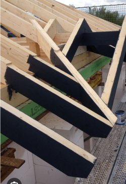

Darüber hinaus ne Frage: Meine Frau wünscht sich Nutfederbretter an der Sichtseite (innenseite wenn man unterm Dach steht). Wenn ich die über die Sparren drüber und nicht dazwischen lege - muss ich nochmal ne Konterlattung anbringen damit genug Durchlüftung entsteht? Also Nutfederbretter, Konterlattung, Lattung?
In diesem Fall werden die Sparren oben verjüngt,
Das heißt wenn der 16cm hohe Sparren zum Beispiel 50cm aus der Fassade raus ragt, wird in diesem Fall auf 14cm zurück geschnitten.
Aber nur im Sichtbereich.
Ich hänge mal ein Bild an, hoffe das hilft.
Dort wo der Sparren verjüngt ist kann die Sichtschalung aufgebracht werden.
Sinn und Zweck ist eine durchgehende Oberkante des Sparrens, auf dieser kommt natürlich die Konterlattung und dann die Dachlattung.

Klasse, danke für die Klarstellung. Bei 6x8er Sparren und alles im Sichtbereich (soll nen Pultdach als Vordach vor der Dämmebene werden) würde ich die 12,5mm zusätzliche Höhe wohl spendieren und nicht noch weiter abtragen denke ich - aber ich hab ja auch ne durchgehend ebene Fläche wenn ich vollflächig mit den Brettern deck.
