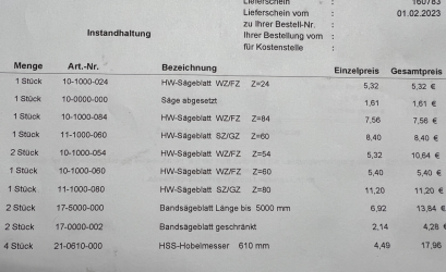

Bei mir
350 LFZ16 7€
350 WZ 54 14€
Allerdings gibt es bei mir Absetzen nie, wird aber gemacht. Zähne werden auch immer mal angelötet und seltenst berechnet. Auch ist die Qualität der Arbeit wirklich gut, das habe ich schon anders erlebt.
Von daher passt das für mich auch.

Unvorstellbar das jemand für 5€ ein Z54 Sägeblatt schärfen kann. Grad nachgeschaut, ein WZ54 kostet mich in etwa das doppelte wie @benben. Da ist aber ein fetter Rabatt schon abgezogen.

Und in Deutschland kannst du in deinem „Brauereigasthof“ in der Stadt für 10€ zu Abend Essen und Bier trinken? Nein, oder? Denn dein Vergleich ist Murks in diesem Kontext hier. Uli zahlt für das Schärfen 5.32€, ich gut 5x mehr.
Wie dem auch sei, ich finde das was ich zahle durchaus angemessen, bekomme ja auch ein 100% neuwertiges (oder besser) Blatt zurück. Ich kann mir allerdings nicht vorstellen dass in der heutigen Zeit jemand ein Z54 für 5.32€ auch nur annähernd kostendeckend schärfen kann. Denn da ist ja nicht nur das schärfen, es muss:
- abgeholt und wieder vorbei gebracht werden
- muss optisch überprüft werden auf Schäden
- wird gereinigt und entharzt
- geschärft
- verpackt
Auch im Deutschen Lande arbeitet niemand umsonst und der automatische Schärfautomat kostet schnell mal 50‘000 oder mehr. Deshalb wunder ich mich über die Preise…

Ich habe jetzt nochmal geschaut, ich scheine absetzen und Zähne auflöten meist zu bezahlen.
Preise Netto zzgl 2mal Versand.
