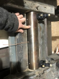

Heute sind die magnetischen Einstelllehren (2 Stk.) gekommen. Expondo MSW-SG-125, Neupreis 31€ inkl. Versand. Sind natürlich billige Dinger, die aufgedruckte Anzeige ist zu nichts zu gebrauchen, ist aber nicht relevant, da ich sie nicht benutze. Mann kann mit etwas Geschick das Ding etwas Präziser machen. Meine Maßnahmen bisher:
- Kunstoffauflage mit feiner Feile vorsichtig entgraten
- Überstand des Metalls an dem Magnet an der Höhenschraube abfeilen, dazu in den Schraubstock spannen und Backen als Führung nehmen. Idee: Dann bleibt das Messer auch ohne Federn oben. Mal sehen ob das klappt
- Rändelschraube zum fixieren der Höhenschraube beim drehen leicht festgezogen lassen, Höhenschraube nur in eine Richtung drehen zum einstellen (eliminiert das Spiel in der Gweindesteigung)
Morgen mache ich weiter an dem Hobel.
Werde die Einstellungen des alten Messers auf die Lehre übernehen und die Messer ausbauen. Vielleicht kann ich dann auch mal Bilder im ausgebauten Zustand machen.
Gruß seidagredda

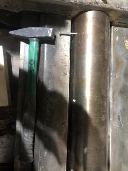

habe heute an der Frommia schon zum zweiten mal die Messer gewechselt. Das Problem bei der Maschine ist (siehe auch andere Threats), dass die Federn, die das Messer hochdrücken fehlen. Zum Einstellen habe ich zwei Möglichkeiten probiert, die beide funktioniert haben.
1. ) Einstellen mit Magnetlehre
dazu einfach Magnetlehre auf gewünschtes Maß einstellen. Die Magnete ziehen das Messer hoch und dann kann man es einfach festschrauben
2.) Einstellen mit Durchschlag
dazu das Messer grob fixieren durch anziehen der Schrauben. Dann mit vorsichtigen Schlägen durch die Bohrung das Messer korrigieren. Folgende Vorgehensweise hat bei mir am besten geklappt: Eine der Schrauben in der Mitte festziehen und dann abwechselnd Rechts und Links justieren, bis das Messer paralell zum Tisch ist. Der Überstand des Messers (Mitnahme des Kantholzes bei drehung Hobelwelle) kann dann bei der Frommia noch super eingestellt werden, da beide Tische höhenverstellbar sind.
Fazit: Mit etwas mehr Aufwand (ca. 30-60min) gut machbar.
