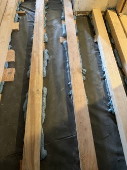

ich hab das bei mir mit schräg sägen auch versucht. nach 1 stunde rumfummeln und merken es passt hinten und vorne nicht habe ich gerade gesägt und unterbaut. Balken nach 10min sauber in position.
thomi
13. Juli 2021
164
7437...
ich habe nicht auf einer geschlossenen Fläche aufgebaut sonder quer zu darunterliegenden Deckenbalken. daher hatte ich vorgegebene Punkte. in deinem Fall würde ich alle 30-40 cm was drunter legen.
Mater1984
26. März 2013
1.584
Bretzfeld (bei Heilbronn)
Hab ich gemacht und die Fläche vollständig unterschäumt.
Im nächsten Schritt dämmen und das was nicht mit Styropor zu dämmen ist vollständig mit schüttung verfüllen.

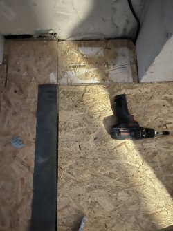

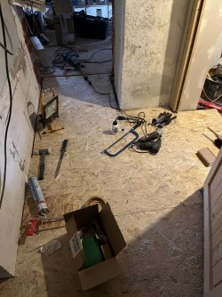

Update
Balken sind ausgerichtet und unterschäumt. Die Hölzer stellte ich fest musste ich nachträglich doch noch kürzen :emoji_frowning2:
1 Lage OSB 12mm ist drauf
2. Lage vollflächig verkleben bin ich dran
An der Ecke sieht man es ganz gut.
Der Boden bewegt sich keinen mm obwohl ich ihn bisher nur mit 35 mm Schrauben an den Balken befestigt habe. Die 80 mm Verschraubung folgt am Ende
