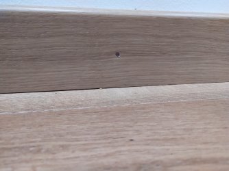

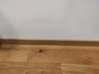

meine Fußleisten sind angebracht. Es handelte sich ja um selbst gemachte Fichtenleisten, 20 mm dick und 90 mm hoch. Wie das bei Massivholz so ist, verformen sich die Leisten immer etwas. Mit Kleben wäre ich da nichts geworden. Habe 6mm Bohrungen in die Leisten gemacht. So konnte ich gleich mit dem Bohrhammer durchbohren. 6 mm Dübel und Schrauben 4,5 x 70 ergaben eine gute Verbindung und ich konnte die leicht krummen Leisten auch an den zum Teil leicht krummen Wänden richtig anziehen.
