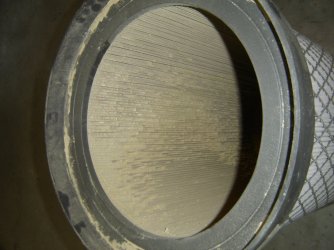

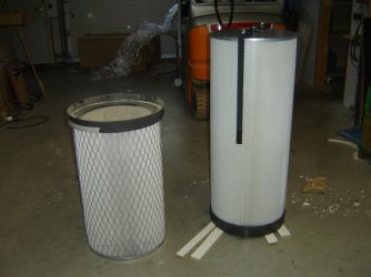

Moin .
Haben wir :emoji_slight_smile:
Bei uns werkelt auch eine AF 22 , drauf war der Scheppach Filter o. Abrüttelung für 99 € .
War bißchen Gebastel , aber was soll´s .
Die Absaugleistung der AF 22 ist eigentlich gut , auch wenn die 3000 m³/h aus einem 160 mm Rohr bißchen " schöngequatscht " sein dürften :emoji_wink:
Aber der Filter setzte sich immer extrem schnell zu .
Einmal abklopfen / Woche war schon zu wenig .
Weihnachten haben wir den Felder Filter im Weihnachtsshop gekauft .
Ganz andere Hausnummer .
Schon wenn man 15 Minuten Span sägt , lässt die Absaugleistung deutlich nach .
Merkt man , wenn man mal abrüttelt , da hört man , wie viel Staub aus den Filtern runterfällt .
dank der Abrüttelung saugt die Absaugung dann wieder richtig gut .
Das Gebastel mit einem Billigpatronenfilter o.hne Abrüttelung würden wir uns nicht mehr geben .
Trotzdem wird alsbald ein Entstauber mit 200 mm Rohr gekauft , hätten wir vor 3 Jahren schon machen sollen .
Da hatte man für 3000 € einige Auswahl , dank Corona kriegt man jetzt gerade mal eine 20 Jahre alte und abgenudelte Alko für das Geld .
" Tja , wer zu spät kommt , den bestraft das Leben " :emoji_grin:
