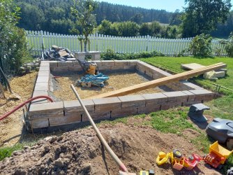

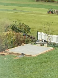

Startschuss war die Fundament-Errichtung. Da es Hanglage ist, und noch dazu lehmiger Untergrund bin ich damit schon gut beschäftigt gewesen. Also Baugrube ausheben, Schottern und ebenen. Übrig geblieben sind 2 Tandemachser an Bulldog-Kipper, Schwägerin, mein Vater und der Schwiegervater freuten sich, vor allem über die Regenwurmpopulation.
Die Seiteneinfassung hab ich mit Mauersteinen gemacht. Erstens passt es gut zu dem Rest im Garten, zweitens war es schön zu verlegen.
Dann Platten verlegen und einsanden.

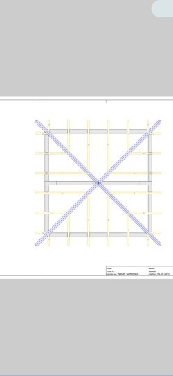

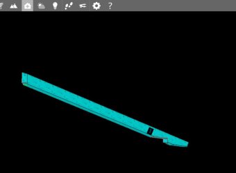

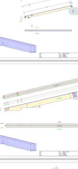

Jetzt habe ich den "Fehler" gemacht, dass ich mir einen etwas komplexeren Dachstuhl etwas aufwendiger geplant habe. Ein Vier-Seiten-Walmdach (Pyramidendach) mit langen Traufenüberstand. Auf der Suche nach Literatur, wie ich sowas konstruiere und baue, habe mich mit beim Meister des Fachs @keks010982 versucht zu informieren. Statt mir einfach ein paar Infos zu geben hat Daniel doch glatt mir den kompletten Dachstuhl 3-D gezeichnet, die Detail- und Schnittpläne erstellt und noch dazu mir das ganze kostenlos zur Verfügung gestellt. Ohne deine Hilfe Daniel @keks010982 hätt ich das nie im Leben hinbekommen, lieben Dank nochmal für all deine Mühe und Hilfe beim Bau! Das war wirklich toll und so viel Beifall kann ich dir hier gar nicht klatschen lassen, wie du es verdient hast.
Screenshot_20240129_190200_All PDF Reader.jpg Screenshot_20240129_190300_All PDF Reader.jpg

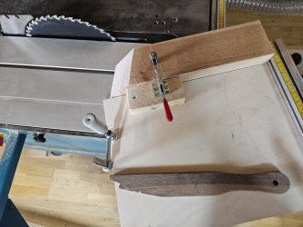

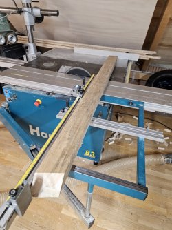

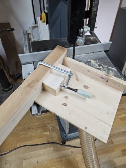

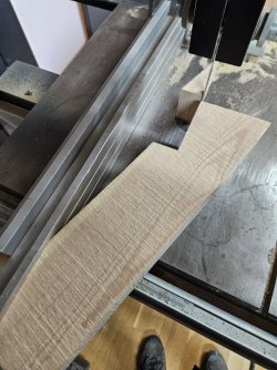

Die Shifterschnitte für den Ansatz am Gratsparren habe ich alle auf der Bandsäge erstellt, es war das erste Projekt, bei der ich die Bandsäge wirklich schätzen gelernt hab. Damit kann man einfach super Sachen machen. Die Kompensationswinkel lassen sich leicht im Internet berechnen, der Rest ist Fleißarbeit.
Sparren ablängen auf der FKS:

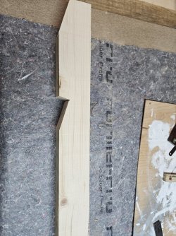

Traufenseite ausklinken:

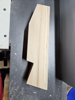

Kerve aussägen:

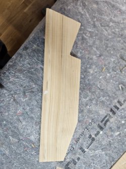

Die "Minisparren" sind fertig:

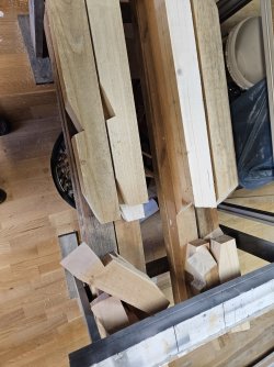

Weiter mit den etwas längeren Sparren:

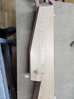

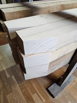

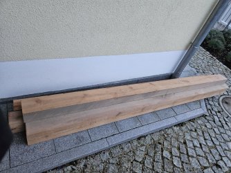

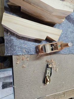

Eine schöne Optik wollte ich nicht vermissen lassen, also wurden die Sparren soweit möglich über die Abrichte geschickt, soweit Sichtseite. Außerdem sollte wegen des Überstands auch der Sparren mit etwas Farbe angepinselt werden, soweit er von außen sichtbar ist.

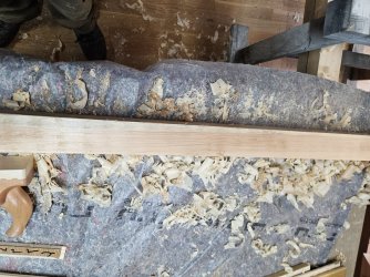

Die langen Sparren wurden mit der Hand und dem Putzhobel bearbeitet, die etwas kürzeren per Hobelmaschine. Nicht alles konnte über die Abrichte, der Verlust an Dicke wäre zu groß, es ging ja nur um die Optik,

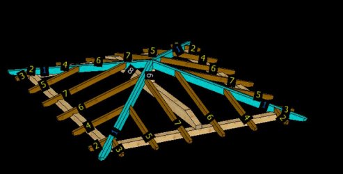

Übertreibs nicht! :emoji_grin: Ich würde das niemals von Hand abbinden - das könnte ich gar nicht.
Das war für mich viel einfacher als nach passender Literatur zu suchen die ich nicht hab. Ich hab das ja nicht gelernt, nur studiert. :emoji_wink: Ich glaub, dass das heute kaum noch ein Geselle rechnen und von Hand aufreißen könnte.

Die Mauersteine find ich total hübsch! Was ist das? Hab ich noch nie gesehen! Ist das was regionales bei euch?
Godelmann Klassikline: GDM.KLASSIK wall antikplus Normalsteine (antikplus; gealtert); in Muschelkalk; 48/25/15cm, also Betonstein. Tatsächlich ist der Hersteller nicht weit von mir entfernt.

Sag Bescheid wenn ich dir die Gratsparren in den Dimensionen etwas verringern soll. Dann könntest du die hobeln.
Sonst gilt beim zimmern: immer von der Bundseite anreißen. Die Bundseite ist in deinem Fall oben. Oben musst du ja nachher eine einigermaßen ebene Fläche für die Schalung haben. Da kommts nicht auf 1-2mm an aber grob eben sollte es schon sein.
In der Breite sind die Gratsparren relativ unkritisch. Einzig die Verteilung der normalen Sparren wird dann ein wenig unterschiedlich (Da geht's aber auch nur um wenige mm) und im allerschlimmsten Fall musst du an der Traufe nochmal was nachschneiden.

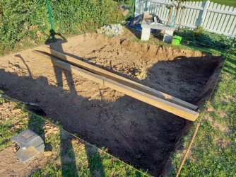

3) Ist der Boden so trocken, wie er aussieht?
Das war im Sommer, eine Plagerei, allein 14 Tonnen Humus auf einen Bulldog-Kipper hinaufzufahren hat schon gereicht, aber ich musst ihn ja ausschaufaueln auch noch.
Die Absteckerei mit den Eisen hat dann nochmal einen halben Tag gedauert, bis die Geometrie gestimmt hat, hab halt nur einen einfachen Laser, der bei Nacht gut sichtbar ist.

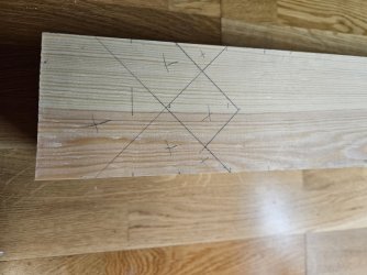

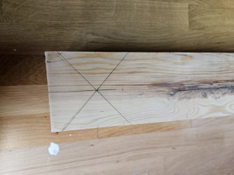

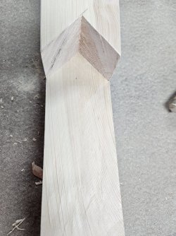

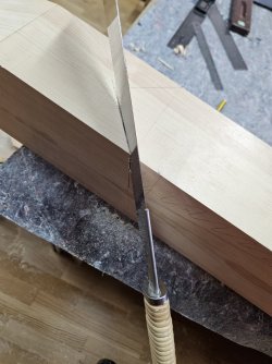

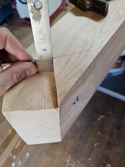

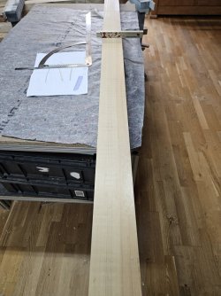

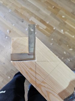

So, es geht weiter mit dem Bau. Zu allererst war es eine wirkliche Herausforderung den Gratsparren richtig anzureißen. Das hat mir echt Respekt gegenüber dem Zimmererhandwerk verschafft, man muss wirklich Kopf und Bleistift mit dem Winkel synchronisieren.

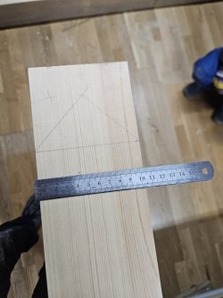

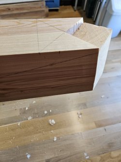

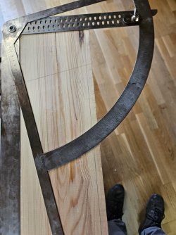

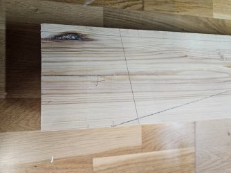

Die Winkel habe ich mit dem Hedue Alpha angerissen, die Rechten Winkel mit dem Schreinerwinkel. Auf die Zeichnung musste ich noch ein paar Kontrollmaße eintragen, die ich mir aus der CAD Konstruktion geholt hab. Der Alpha Winkel von Hedue ist wirklich super, wenn man das Prinzip mit Senk- und Waageriss verstanden hat, kommt man eigentlich schon echt gut klar.

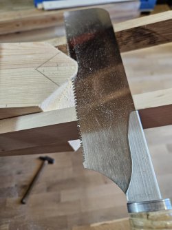

Abgebunden habe ich dann mit dem Fuchsschwanz, der Japansäge und in Teilen mit der Tauchsäge inkl. Schiene.
Man muss sich etwas mit den Begrifflichkeiten vertraut machen, es gibt eine Rechte und Linke Siete, eine Ober- und eine Unterkante. Angerissen wird wie @keks010982 das oben schon erwähnt hat von oben, das ist wichtig, dass man L und R die richtigen Risse macht.

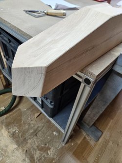

Der gehobelte Gratsparren sah dann so aus, 3m lang mit 10x14 Kantmaß in Kiefer.
Wichtig ist, die Abgratung an der Seite anzuzeichnen, denn manche Maße setzen an der Abgratung ein. Diese mache ich ganz zum Schluss an der Tischfräse. Die Abgratung habe ich mit dem Meterstab angerissen, das geht mittels Klemmen und Stift anhalten ziemlich gut.
Traufenseite UK
Traufenseite L, man sieht den "Hexenschnitt", der hats in sich...
Firstseite UK
Rechte Firstseite mit dem Waageriss, blöd nur, dass am Winkel selbst Senkriss steht

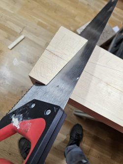

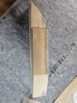

Traufenseite wird gesägt, die Japansäge war hier zu labbrig, ich hab mich für den Fuchsschwanz entschieden
Fertig mit Hexenschnitt und Traufenausbildung.
Pfettenlager auf der Traufenseite ausgeklinkt, der Rest war Sache der Tauchsäge und des Stemmeisens

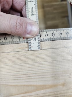

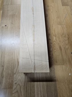

Bei der Firstseite UK hab ich mich etwas verhaspelt, ich hab die Maße senkrecht zur Unterkante angerissen, statt im Senkriss. Das ist mir dann beim Absägen der Winkel erst aufgefallen. Ich konnte mir kaum vorstellen, dass auf dem Daumennagel der Sparren allein oben aufliegen soll, also nochmal ein Blick auf die Zeichnung. War nicht schlimm, ich musste das nur korrigieren und tiefer sägen. Die Zeichnung konnte ich mittlerweile auswendig.
Man sieht warum es wichtig ist, die Waagerisse lange anzuzeichnen, wenn hinterher Schnitte schon getätigt sind, fehlen die Schnittlinien, diese gehen ja teilweise verloren. Mit eine paar Hilfsleisten hab ich die Flucht verlängert, gesägt und ausgestemmt. Mit dem kleinen Winkel alles kontrolliert.

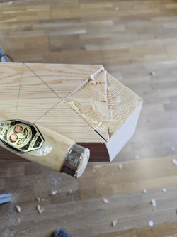

Aussstemmen
Fertig

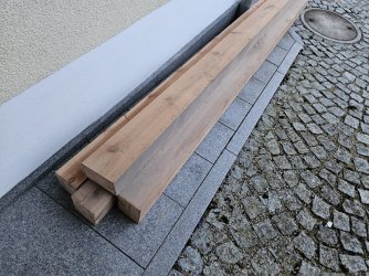

Leider konnte ich nur einen Gratsparren abbinden, bei den weiteren fehlen mir "Holz". Ich muss die erst hobeln und oben etwas aufleimen Da es oben nur auf dem Grat ist und ein paar Millimeter, werde ich keine neuen Balken besorgen. Leider halt Zusatzarbeit, die nicht eingeplant war.

Mit einem Schnurgerüst aus Holz hättest Du Dich da leichter getan....
