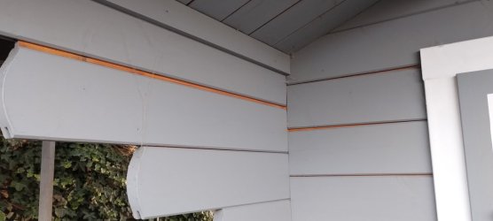

So sieht es jetzt gerade bei uns aus. Alles ist perfekt dicht nur an der Tür kann es nicht weiter schrumpfen und es bilden sich Ritzen.

Danke für die Bilder. Genau das möchte ich irgendwie verhindern.
Das lässt sich eben komplett vermeiden, wenn nichts sperrt, wie eben zu kleine Ausschnitte für Türen oder Fenster. Die müssen Luft haben und Breite Rahmen, die die überdecken und da gehört dann ein Band rein, wenn es nicht ziehen soll.

Also bei uns machen die Ecke keine Probleme. Kann Glück sein aber wie man in meinen Bildern sieht, geht es 1-2cm bei circa 1,80m, verteilt über alle Bretter ist das ja fast nichts.
1-2 mm ist ja in der Nut im Platz ohne dass es eine Ritze gibt.
