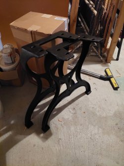

ich möchte aus den beiden Gussfüßen im Bild einen Gartentisch bauen. 300-320*90cm (darf auch leicht variieren). Der Tisch soll im Sommer voll bewittert draußen stehen und in den Wintermonaten unters Vordach ins Trockene - zumindest die Platte. Alternativ kann ich das auch abdecken, denke ich.
Ich hatte mir gedacht, Lärchenbretter (o.ä.) als Lamellen für die Oberfläche zu nutzen wegen der Vollbewitterung und auch Optik.
Bin Anfänger im Möbelbau und frage mich welche Unterkonstruktion für die Bretter geeignet ist. (Die beiden Füße können unten mit einer Metallstange verbunden werden).
Kann ich das aus Holz machen ohne eine weitere Unterstützung zwischen den Fußteilen oder lieber die Stützen längs mit Metall verbinden und die Holzbretter/Dielen auf das Metall schrauben? Wie dick müssen die Bretter mindestens sein, bzw. wie dick bei welcher Konstruktion?

Schöne Füße, früher hatten viele Maschinen solche als unterbau , oder ähnlich gab es welche für Werkbänke.
wenn die endgültige Höhe es zulässt dann könnte ich mir vorstellen die beiden Füße nur oben mir „relativ dicken „ u Eisen zu verbinden und die eigentliche Tischplatte zwei oder dreiteilig herzustellen die dann nur auf diesen eisen aufliegt.
durch diesen modularen Aufbau wäre der Tisch leicht demontierbar

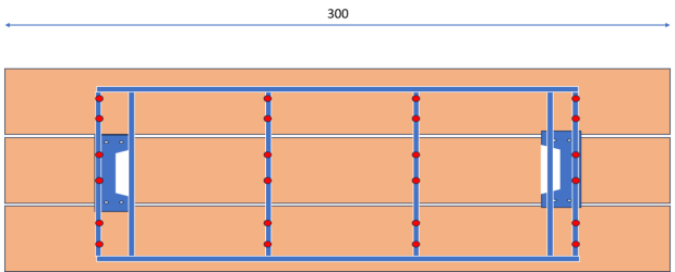

So hatte ich mir das auch gedacht. Habe jetzt mal eine Zeichnung gemacht. Ich rede nächste Woche mit dem Schlosser was es braucht damit das stabil ist.
Am Liebsten wären mir 30cm breite Bohlen (zur Not 22,5cm). Der Holzhändler in der Stadt hat bei den Klassen 1&2 nur Terassenhölzer, also eigentlich zu schmal. Da muss ich nochmal anderswo schauen.
Die roten Punkte sollen Löcher darstellen, an denen die Bohlen verschraubt werden sollen. Reichen da 8 Schrauben pro Bohle? Einschraubmuffe ist geplant.
Wie ist das mit den Distanzen? Passt das so statisch?

Ich äußere mal zwei Bedenken:
die Füße scheinen nach Foto und Zeichnung ziemlich schmal (oben 40 unten 60cm?).
1. hätte ich bei einem 90 cm breiten Tisch mit 4cm starker Massivholzplatte Schiss, dass das kippt
2. sieht das von den Proportionen her evtl nicht stimmig aus (aber das ist ja Geschmackssache)

Ich habe in der Zeichnung nur das Oberteil eingezeichnet. Oben sind die Beine 35cm breit, unten 70cm . Also ein Überstand von 10cm pro Seite. Reicht das nicht?
Das mit den Proportionen werde ich mir nochmal genauer ansehen. Danke

Na klar, du willst doch dort drauf nicht hobeln oder andere Sportarten betreiben. Eigengewicht und ein paar Verschiebeverhinderer. Ansonsten liegt das frei und kann sich bewegen, was es auch tun wird in holztypischen Abhängigkeiten
