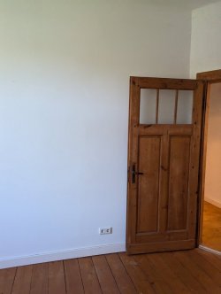

wir ziehen in eine neue Wohnung, in welche ziemlich alte und schon in die Jahre gekommenen Türen sind. Der Vermieter hatte anfangs gesagt, dass wir die Türen gerne weiß streichen können. Der Hausmeister wiederum hatte bei wohnungsüber gemeint, dass wir wohl kein Glück dabei haben werden. Die Türen sind geölt und gewachst worden und so lange her, sodass es weit ins Holz eingezogen sei und dadurch selbst nach abschleifen kein Lack halten würde.
Nun haben Türen, bzw. Insbesondere die Türrahmen sichtlich Gebrauchsspuren, welche wir gerne irgendwie überarbeiten wollen, idealerweise indem wir die Türen (inklusive Türrahmen) weiß lackieren.
Ich habe nun wirklich gegensätzliche Aussagen gelesen. Die einen meinen, mit gründlich abschleifen, grundieren und verschiedene Lacke auftragen wird's klappen. Die anderen äußern sich ähnlich wie der hausmeister, sprich: keine Chance, selbst mit abschleifen.
Ich will die Kompetenz des Hausmeisters keines Wegs in Frage stellen, er schien seiner Sache schon sicher, aber vielleicht kennt der eine oder andere hier doch Möglichkeiten bzw. Hat praktische Erfahrungen damit gemacht, beim lackieren von geölten und gewachsenen Türen.
Falls es nicht gehen sollte, was hätte ich für Möglichkeiten, die Türen etwas aufzuwerten und aufzuhellen?
Im Anhang habe ich ein paar Bilder von den Türen, für den Fall das einem die Bilder helfen können, die Frage besser zu beantworten.
Ich würde mich über jeden hilfreichen vorschlag freuen.

Moin
Ich kenne diese Türen noch aus den 90er Jahren. Die gab es damals, wenn ich mich richtig erinnere, in den Ausführungen "unbehandelt" und " gelaugt und geölt". An zusätzlich gewachst kann ich mich nicht erinnern. Könnte ich aufgrund der Fotos aber auch nicht ausschließen.
Lack wird da tatsächlich schlecht haften. Obwohl, bei den ganzen Neuentwicklungen in letzter Zeit. Vielleicht kennt da jemand anderes aus dem Forum doch einen Lack, der darauf halten würde.
Alternativ könntest du das weiße Dekorwachs von Osmo nehmen. Auf geölt hält das. Auf zusätzlich gewachst habe ich es noch nicht ausprobiert. Müsste aber auch gehen. Die Flächen sollten aber vorher gut gesäubert werden. Ich würde da Stahlwolle Stärke 1 oder 0 probieren. Beim Anschleifen die Fasern der Stahlwolle möglichst quer zur Maserung des Holzes führen.

habe ähnliche Türen mit weißer lösemittelhaltiger Farbe gestrichen. Hat gut geklappt, wenn leichte Farbdurchschläge bei den Ästen nicht stören.
Anschleifen und probieren.
Eine Garantie für das Gelingen kann dir keiner geben.
2.121
Es bleibt nur die Möglichkeit zu testen was funktioniert. Gut anschleifen/reinigen als ersten Schritt. Gegen Farbdurchschläge von Ästen verwendet man Isoliergrund. Diese Grundierung ist die Basis für den neuen Anstrich. Und, wie Ingo schon geschrieben hat, lösemittelhaltige Mittel verwenden, die haften auf unsicheren Untergründen oft deutlich besser.
2.121
Auf frisch gewachsten Flächen wohl nicht. Hier liegt das Wachsen ja schon länger zurück und die Flächen müssen geschliffen bzw. gereinigt werden. Ich würden die Flächen mit Verdünnung abwischen. Aber wie immer, das sind Tips aus der Ferne und nach Fotos, also alles unter Vorbehalt. An einer kleinen Stelle ausprobieren ist die einzige Möglichkeit um festzustellen was geht.

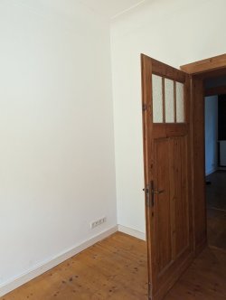

Ich glaube auch nicht, daß das Türen aus den 90ern sind. Zu der Zeit wurden Türen nicht mehr ohne Dichtung gebaut und ich erkenne auf den Fotos keine. Schlösser mit eckigem Stulp und verkeilte Zapfen waren schon in meiner Lehrzeit nicht mehr Stand der Technik und das war 20 Jahre vor den 90ern.
9.031
Ich denke auch, die sind eher in den 1990ern abgeschliffen und geölt worden. entsprechend der damaligen Mode.
1.645
Wald-Michelbach
Stimmt, du hast recht. Da hab ich nicht genau hingeschaut. Dann könnten die doch gewachst sein

18.992
50
bei einer alten Oberfläche mit Öl und Wachs ist jegliche neue Oberfläche ein kleines Experiment.
Also Versuch und Irrtum. Und nicht eine ganze Türfläche als Versuchsfläche nehmen sondern einen Teilbereich. Unteres Querfries einer Tür die nicht im "Sichtbereich" liegt.
Schleifen mit reichlich Aceton abwaschen und immer wieder frischem ZEWA bis sich das nur noch wenig verfärbt. Sachte schleifen. Als Grundierung auf jeden Fall ein Lack mit stark isolierender Wirkung.
Würde mich entweder vor Ort in einem Fachgeschäft (also nicht Baumarkt) beraten lassen oder bei einem renomierten Hersteller mal anfragen Bsp:

Würde da ähnlich vorgehen: Zuerst mal anschleifen probieren, Korn 120. Wenn Schleifpapier ständig verklebt, dann erstmal mit einem Lösemittel den möglichen Wachs herunterwaschen. Dann wieder mit schleifen probieren. Zum Schluss würde ich nochmal mit Lösemittel drüber. Lösemittel muss man ausprobieren: Aceton, Waschbenzin, Ethanol, Terpentinersatz oder andere Verdünner.
Bei weiß bieten sich eigentlich die modernen wasserbasierten Lacke an, weil die schön weiß bleiben und nicht vergilben. Aber genau die sind nicht so optimal bei solchen Untergründen. Also braucht es eine geeignet Grundierung. Und da würde ich erstmal Tests mit der Haftung machen. Auftragen, trocknen lassen und mit Duct-Tape mal testen, ob man damit die Grundierung wieder herunterzieht. Falls nicht, dürfte das alles problemlos klappen.
Alternativ könnte man probieren, mit Osmo Dekorwachs Farbton Schnee zu arbeiten. Direkt ohne Grundierung. Oder mit einem klassischen Alkyd-Vorlack und Alkyd Endlack, z.B. Capalac Vorlack und Capalac Seidenweiß.
Du hast es richtig erkannt, die Türen haben keine Dichtung, und sehen tatsächlich schon wirklich älter als aus den 90ern aus.
Wie würde ich denn die Oberfläche am besten sauber bekommen und welche Verdünnung würdest du empfehlen?

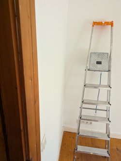

Bevor sie weiß gesrichen werden, ggf noch über eine Verlängerung nachdenken.
Was genau meinst du mit Verlängerung?

Auf dem Bild ist viel Platz zwischen Tür und Boden. Wenn das im geschlossenen Zustand auch so ist, kann man die Tür vor einem deckenden Anstrich relativ leicht verlängern (Leiste drunter, beihobeln) und so das Schließverhalten so verbessern.
